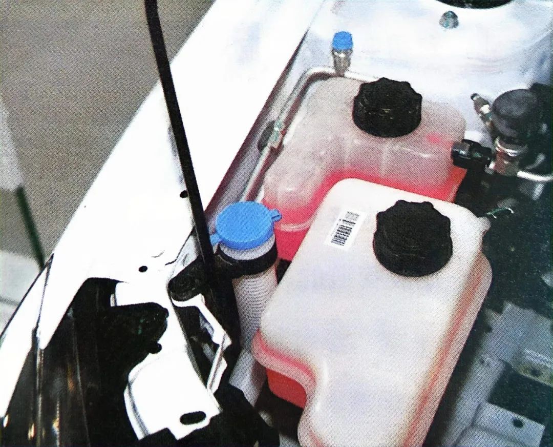

(2)膨胀水箱: 可为冷却液的排气、膨胀和收缩提供受压容积,也可作为冷却系统的冷却液加注端。

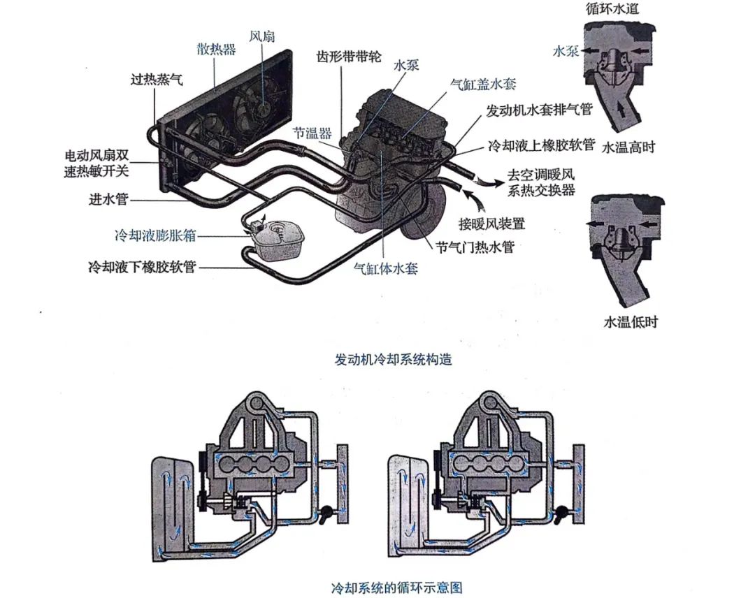

二发动机冷却系统
发动机冷却系统的功用就是使工作中的发动机得到适度的冷却,从而保持发动机在最适宜的温度范围内工作。另外,冷却系统还为空调暖风系统提供热源。现代汽车多采用封闭式强制循环水冷却系统,即用水泵强制地使冷却水在冷却系统中进行循环流动,使发动机中高温零件的热量先传给冷却液,然后散发到大气中。
发动机工作时,水泵将冷却液压入发动机气缸体水套,然后流入气缸盖水套,吸收机体热量。此后冷却液分为两路,如下图, 一路为大循环,即冷却液流经散热器冷却后,进入装在机体水泵进口处的节温器,流向水泵进水口;另一路为小循环,即冷却液不经散热器冷却而直接进入节温器后的水泵进水口。
一般地,冷却液在其温度低于85℃时进行小循环;当冷却液温度高于85℃时,部分冷却液进行大循环;当冷却液温度达到102 (±3) ℃时, 冷却液全都流经散热器参加大循环。冷却液小循环是常开的,这样可使冷却系统的温度保持在一个较高的水平, 以改善发动机的热效率。同时,确保冷却系统始终有冷却液在循环,防止发动机温度过高或过低。

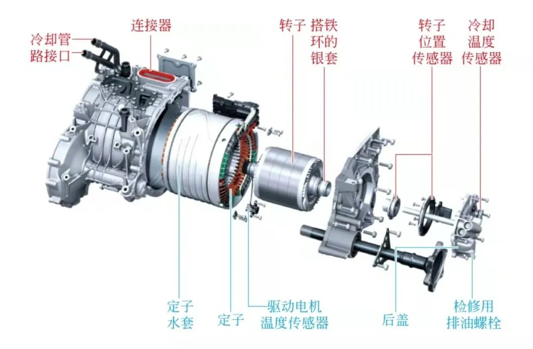

电机的功率极限能力往往受电机的温升极限制,永磁电机的性能随着温度升高而降低。提高电机散热能力能立竿见影的提高功率密度,且随着电动汽车不断发展,电机功率密度和高转矩密度不断提高,因此冷却效率越高越好。
电驱动系统冷却方式通常指电驱动系统中电机的冷却方式,主要就两种方式,即液冷和风冷,其中液冷包括油冷和水冷。

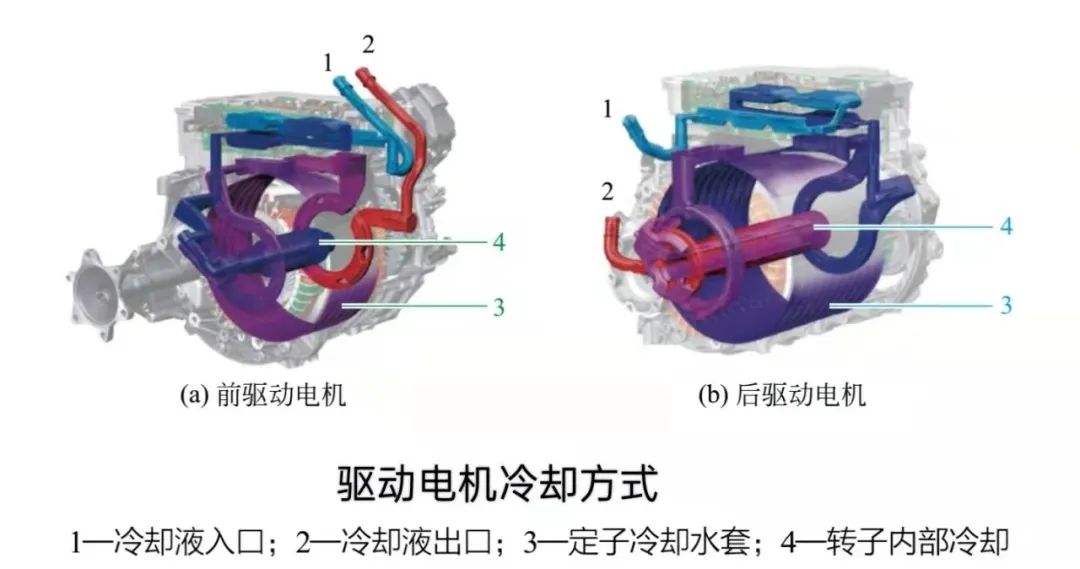

前桥和后桥上的驱动电机及电机控制器是通过低温循环管路而进行液冷的,见下图。定子和转子上都有冷却液流过。尤其是附带的转子内部冷却,在持续功率输出和再现峰值功率方面具有重要意义。

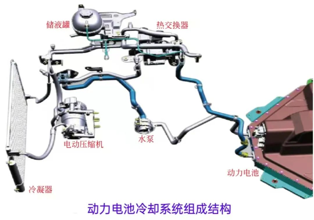

1.动力电池的水冷冷却方式
水冷冷却方式是电动汽车动力电池冷却普遍采用的一种方式,其结构如图所示。
动力电池总是在不断地充电、放电,在这个热力学过程中会放出热量。当动力电池温度过高时,除了老化外,最重要的是还会使得相关导体上的电阻增大,这会导致电能不转换为功,而是转换成热量损耗掉。所以动力电池系统必须进行冷却。当然,动力电池不仅仅需要冷却降温,也需要加热。冷却系统的作用就是通过冷却液循环为动力电池进行散热,并且通过热交换管理模块及整车管路在适当的时候给动力电池加热。

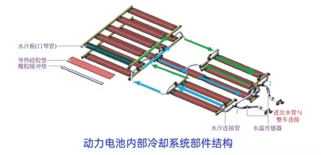

如图所示的是动力电池内部冷却系统部件结构排布:水冷板布置于下箱体和模组之间;口琴管布置方向同模组方向;连接管路采用尼龙管并用快接头连接;水冷板与模组之间铺设导热硅胶垫;水冷板底部采用弹性支撑;连接管路布置水温传感器。冷却液流向从1处分两支路流入,从2处汇合流出。

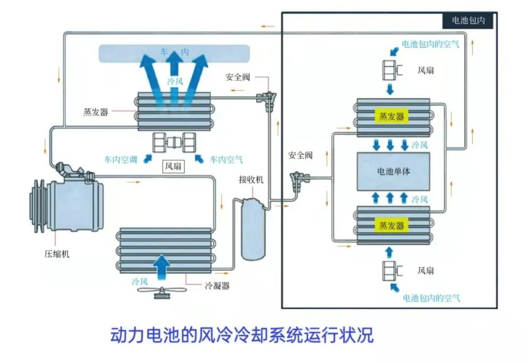

2.动力电池的风冷冷却方式
风冷冷却方式在电动汽车上应用并非主流,动力电池的风冷冷却方式是利用来自空调系统的冷气来冷却动力电池。以空调压缩机为制冷源,与密封管路、空气(冷热交换介质)和风扇一起构成一-种主动式风冷散热方案。
在动力电池总成壳体内,蒸发器与承载冷量的空调管路关联并进行“ 热量交换”电芯产生的热量,通过围绕模组设定的封闭管路内的空气进行“ 冷量交换”并循环至驾驶舱内的冷凝器。以此往复,电芯产生的热量,在动力电池总成壳体内的风扇、管路、承载冷量的空气交互作用下,进行主动式风冷热管理。
