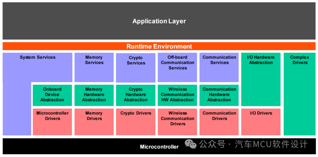

今天正式开始AUTOSAR MCAL之旅。首先回顾一下AUTOSAR的分层,如下图:
AUTOSAR MCAL(1):Microcontroller Driverw1.jpg
Microcontroller Abstraction Layer(MCAL):红色部分,AUTOSAR BSW最下层,它可以直接访问µC和内部外设;ECU Abstraction Layer:绿色部分,负责提供统一的访问接口,实现对通信、内存或者I/O的访问,从而无需考虑这些资源由哪些外设或者设备提供;Complex Drivers:绿色部分,非AUTOSAR定义的特殊功能;Services Layer:紫色部分,为应用提供OS、NM、Memory、诊断等接口

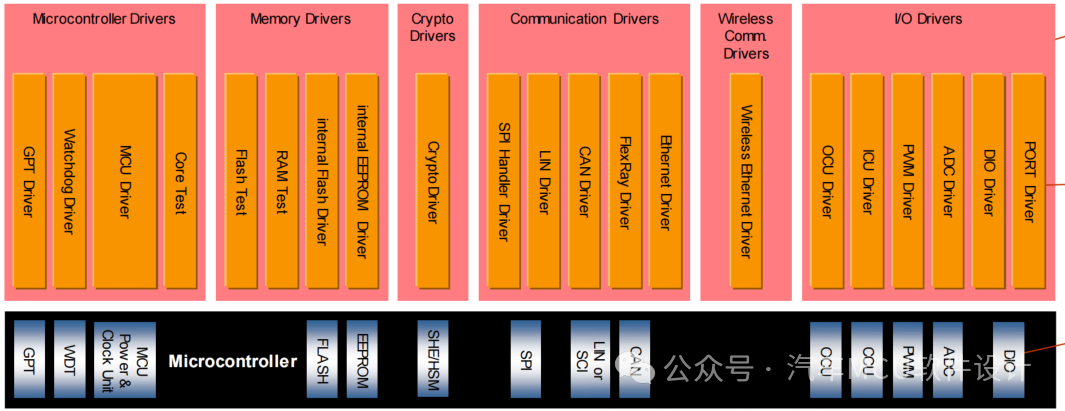

那么我们要讨论的MCAL部分,里面具体内容如下:
AUTOSAR MCAL(1):Microcontroller Driverw2.jpg
它分为五个大类:
    Miicrocontroller Drivers:内部外设驱动,如GPT、Watchdog等;Memory Drivers:片内Flash、EEPROM和片外Flash的驱动等;Crypto Drivers:片上加密设备的驱动,如SHE、HSM;Communication Drivers:ECU板级通信的驱动,如CAN、LIN、SPI等;Wireless Comm. Drivers:无线网络通信的驱动I/O Drivers:模拟、数字输入输出的驱动,如DIO、PWM
今天主要讲Microcontroller Drivers 。 2. Microcontroller Drivers

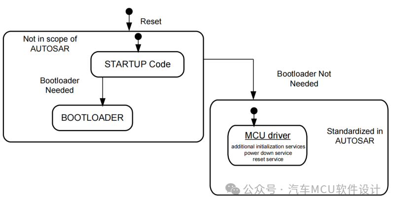

该驱动主要为MCAL其他模块提供基础的MCU初始化、复位、下电和某些芯片特定功能。从代码角度看,MCU运行完BootRom的启动代码后,MCU Driver可能是CP AUTOSAR中最先被调用的模块,如下图:
AUTOSAR MCAL(1):Microcontroller Driverw3.jpg
进一步的,该模块主要提供的功能有:
    从硬件获取复位原因;提供芯片级复位;低功耗设置;RAM初始化;MCU时钟配置;

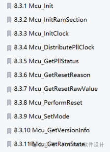

通过SWS中的API定义也可以窥探一二,如下::
AUTOSAR MCAL(1):Microcontroller Driverw4.jpg
其中比较常用的接口有Mcu_PerformReset,在诊断、看门狗、BswM和EcuM可以根据具体项目需求进行调用。2.2 GPT Driver

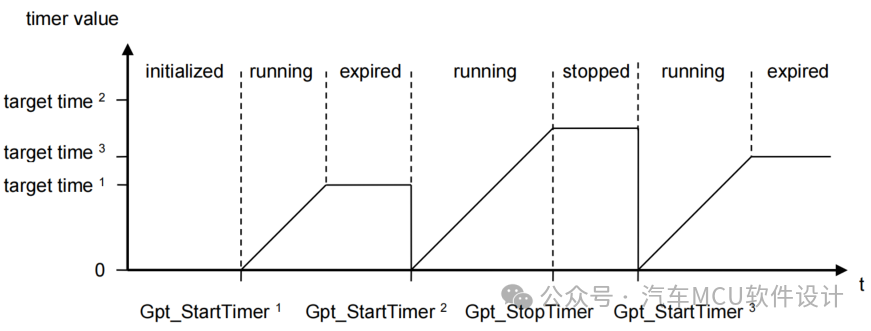

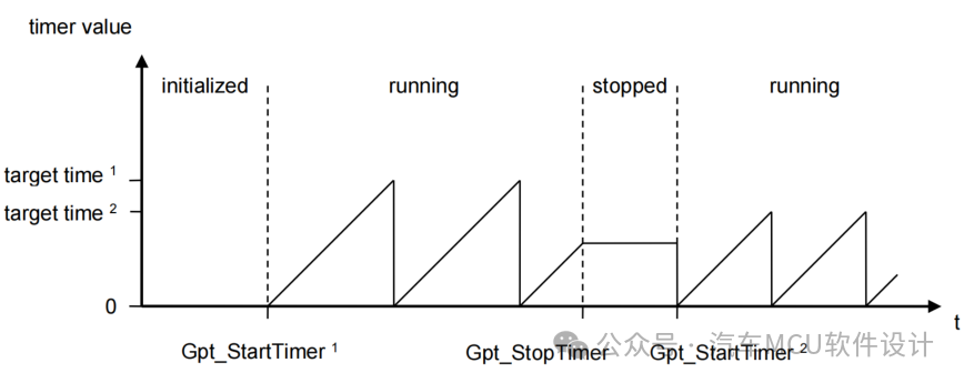

需要注意的是,GPT一般只用来产生时间基(Time base),用于产生中断,或者因此不是所有的硬件Timer都由GPT控制,特别是PWM、ICU这些驱动的功能实现。所以一般来讲,我们在设计代码时只需选用一个Timer给Gpt就行了。Gpt运行模式分为One-Shot和Continuous两种。One-Shot表示一旦Timer计数达到目标值,硬件Timer会自动停止计数并保持当前值,如下:
AUTOSAR MCAL(1):Microcontroller Driverw5.jpg
Continunous表示一旦Timer达到目标值,硬件timer又会自动从0开始计数;
AUTOSAR MCAL(1):Microcontroller Driverw6.jpg

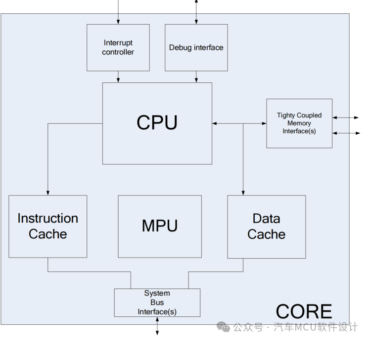

在考虑Fusa设计时,CoreTest、RAMtest和Flash Test是必须要涉及的。CoreTest主要就是针对MCU的内核最小系统进行测试,常见的Core主要由CPU、内部特定memory(例如Cache、TCM)、中断控制器、MPU和调试接口等组成,如下:
AUTOSAR MCAL(1):Microcontroller Driverw7.jpg

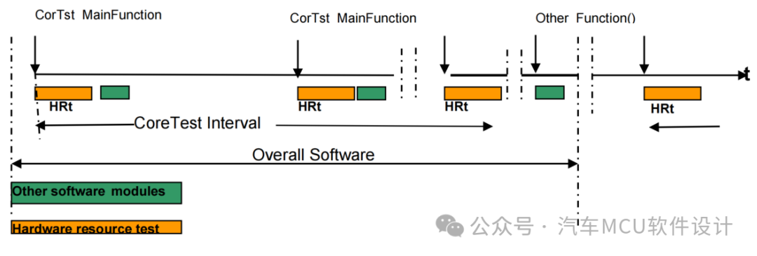

因此,CoreTest驱动主要提供对内核的测试Patten配置、轮询和通知测试结果等等,此外还要对特定内核提供测试手段,例如要测arm某内核,就需要对内核的通用寄存器和ALU进行测试。因此,CoreTest这个模块通常是要与芯片厂提供的内核STL进行结合。 那么这里就要考虑一个问题,这个测试是上电之后只做一次,还是周期触发去测试,
AUTOSAR MCAL(1):Microcontroller Driverw8.jpg
这要涉及到内核的通用寄存器测试,因此还是有很大风险。3.小结
