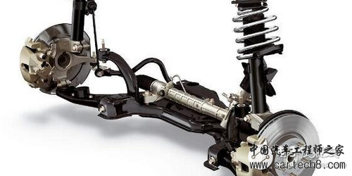

  仔细观察过配置表或者熟悉汽车的车友都会发现,这个级别的家用车搭载的悬架形式各式各样,一个车的前后悬架都不一样。其实这个级别的车型搭载的悬架种类并不多,很多高端的形式都没有搭载,前悬架的形式基本都是搭载的麦弗逊式前悬架。主要是麦弗逊式前悬架比较成熟,而且结构紧凑,能给发动机仓节约不少空间,这里就不多赘述,主要谈谈大家问的最多的后悬架。

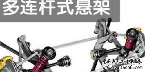

  独立后悬架解析

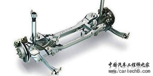

  多连杆形式的后悬架一般被叫作独立悬架,详细的结构形式可以看下面配图,而下面配图的结构形式也仅仅是其中的一种,虽然都叫多连杆,但是变化形式颇多,包括连杆的连接形式、位置,阻尼筒和弹簧的安装形式都有很大的区别。多连杆形式的悬架系统优点非常的多,由于后面两个车轮能够完全独立上下运动,所以舒适性相比于扭转梁式的后悬架就有优势。多连杆悬架由于可调节的参数比较多,所以就容易标定出更具有运动特性的悬架运动取向,所以车辆操控性表现方面也有一定的优势。
  板车悬架就不行?好好讲讲悬架那些事!

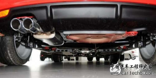

  这两个方面在评价一个悬架是否优质占据的比重比较多,在研发悬架多时候这两个参数也是比较重要的。但是多连杆形式的后悬架也同样有缺点,价格相比于扭转梁形式的后悬架较高,另一方面就是多连杆式的后悬架由于结构比较复杂,所以占据空间比较大,因为汽车排气系统一般会和后悬架有交叉,所以多连杆式的后悬架也会一定程度上影响后排的空间和舒适性及后备箱的空间。谈了这么多,下面谈谈“板车”的扭转梁非独立悬架。

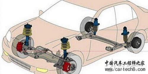

  非独立后悬架解析

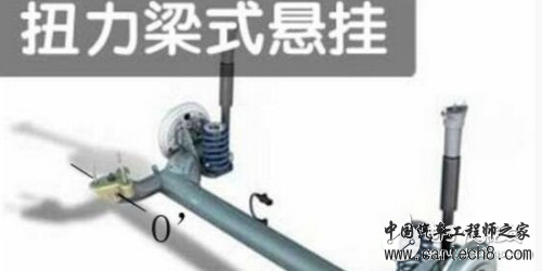

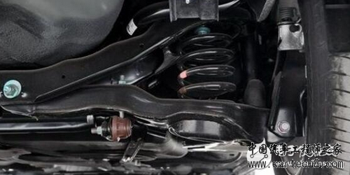

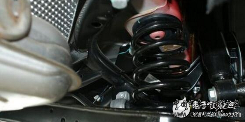

  扭转梁形式的后悬架大多被称作非独立后悬架,详细结构也看下面的配图。扭转梁形式的后悬架结构形式差不多都是这个形式的以。这种悬架虽然被称作非独立后悬架,但是并不是真正的非独立,这种形式被成为半独立还是比较贴切。悬架工作时可以通过中间的那根具有扭转特性的梁的扭转使左右两侧悬架相对独立的工作。这种独立工作也是相对的,所以这种扭转梁形式的悬架相比多连杆形式的后悬架舒适性就有一些差距。
  板车悬架就不行?好好讲讲悬架那些事!

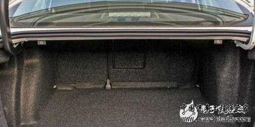

  而在操控性方面,由于扭转梁形式的后悬架结构的原因,在对于操控性的调教上就不如多连杆形式的后悬架调教的表现丰富。但是扭转梁形式的悬架系统优点也很多,价格优势是对于企业最重要的优势。而对于消费者来说,扭转梁能够给予汽车后地板底部更多的布置空间,排气系统的后端、消音器、二级三元催化剂的空间利用也可以更合理,所以大多数搭载扭转梁形式后悬架的车型后排空间及后备箱空间都有更好对表现。

  而对于消费者感知更大的是车内的空间层面,所以扭转梁形式的悬架更有优势。但是也并不是所有扭转梁形式的后悬架都有优势,因为有一些车型在高配低配车型上同时配备两种后悬架,主要原因就是降低成本和区分车型配置。而配备两种形式后悬架的车型在设计上就会顾及多连杆形式的后悬架,所以空间表现上并没有优势,面对这种车型的消费者也要注意这一点。
