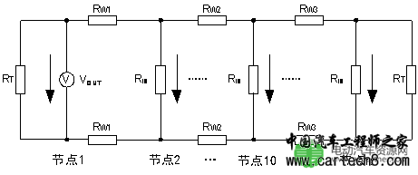

1) 发送节点的CAN接口负载
为何考虑CAN接口负载?
CAN接口负载即为CANH、CANL之间的有效电阻值大小,该电阻会影响发送节点输出的差分电压的幅值,组网后网络中各个节点的负载电阻 RL接近,如图 1我们测试了CTM1051M小体积CAN隔离模块在不同负载下的输出差分电压幅值。
如何保证CAN网络中通讯的可靠性和节点数
图 1  不同负载下的差分电压
在负载电阻由45Ω不断增大到66Ω时,节点的输出差分电压也随着由1.84V增大到2.16V,两者近似线性关系。为了使发送节点的输出差分电压不至于过低,实际组网时负载电阻应在图 1测试的范围内波动。我们分析RL的组成有3个:终端电阻、总线节点的差分输入电阻、总线本身的有效电阻。
终端电阻:总线两端均需要增加终端电阻,当总线距离长时,总线有效电阻大,损耗大,可以适当增加终端电阻值以减小总线有效电阻的损耗,如150Ω~300Ω。
差分输入电阻:ISO 11898中规定的收发器差分输入电阻范围为10kΩ~100kΩ之间,CTM1051M系列收发器的差分输入电阻为19kΩ~52kΩ,其典型值为30 kΩ,如果我们以最多节点组网,按典型值考虑,则整个总线的差分输入电阻会达到30 kΩ/110=273Ω,与终端电阻并联时会显著增加节点的负载。
总线有效电阻:使用较小截面积的双绞线,其有效电阻达到几十欧姆,长距离通信,总线对差分信号的影响会很大,如常用的RVS非屏蔽双绞线的电阻从8.0Ω/km到39.0Ω/km不等。严重时会使接收点的电平达不到识别范围。

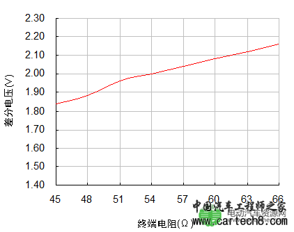

差分电压除负载电阻的影响外,还会受到供电电压的影响,如图 2我们测试了CTM1051M模块在不同电压,不同负载下的差分电压幅值,可以看到电源电压升高0.5V,差分电压幅值会升高约0.3V。
图 2  不同供电电压下的差分电压

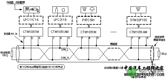

图 3为CTM1051M推荐的组网拓扑,我们要考虑总线电阻,终端电阻,发送点,接收点电压参数。画出其等效电路如图 4所示。
图 3  CTM1051M推荐组网
图 4  CTM1051M组网等效电路
根据等效电路,我们可以调整的参数有终端电阻RT、发送节点电压VOUT、总线有效电阻RW。
图 4中,各节点的RW、RIN难以准确确定,组网时以公式计算较为繁琐,简便的方法便是测量总线两端的节点电压。如网络的总线电阻过大时,节点1到节点n总线对信号的损耗会很大,当节点n接收的差分电压低于1.2V时,需要增大终端电阻。
在使用浪涌抑制器的场合,比如在图 4的节点1和节点2之间增加SP00S12信号浪涌抑制器,其直流等效电阻为9.5Ω,可以将其等效为总线的有效电阻,当节点1收到的电压过低时可通过减小总线有效电阻,提高节点1处的终端电阻来弥补浪涌抑制器带来的损耗。

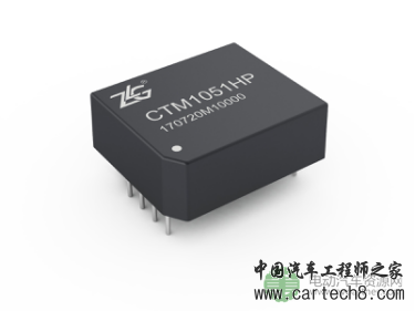

4. 新一代高可靠性CAN-bus隔离收发器模块
在户外或其他复杂的工业现场环境,除了要使用CAN总线隔离收发器进行信号隔离传输,还需要考虑如何避免雷击、浪涌、过压等有害信号对信号传输系统的影响。针对这类恶劣的应用环境,致远电子推出新一代高防护等级隔离CAN收发器CTM1051HP,在普通的隔离收发器基础上集合了总线保护器的功能,可有效避免雷击、浪涌、过压对CAN总线产生的影响,大大加强总线的可靠性。且CTM1051HP与常规CAN隔离收发器相比体积不变,可广泛应用于各类高体积要求或紧凑型产品中,亦可作为现有CAN隔离收发电路的优化方案。
