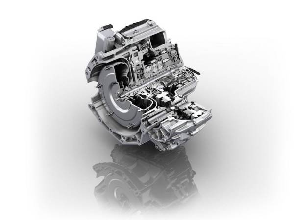

那为什么人们还会“谈9AT色变”呢?这个锅还是得由采埃孚来背。ZF的这台9速变速器分为9HP28和9HP48,两者都是用来匹配横置发动机的,主要区别在于前者可以承受280牛·米的最大扭矩,后者则可以承受480牛·米的最大扭矩。并且9HP在重量和尺寸上都与主流的6AT变速箱相当,拥有非常良好的适配性。

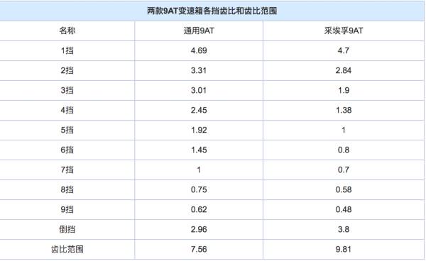

但是ZF这台9速变速箱在齿比的设定上显然不是给3.0L以下排量发动机使用的。虽然9个档看起来数量很多,但工程师为9HP足足设定了4个超速档,从6档到9档的齿比分别为0.80、0.70、0.58、0.48。
这是怎样一个概念呢?超速挡一般只会在高速巡航的状态下使用,而在低速或者加速的情况下是压根用不到的,所以如果只是在市区行驶,那ZF的9HP充其量只相当于一台5AT;更尴尬的是,由于不合理的齿比设定,导致即使车速到达我国高速公路的最高限速120km/h时,依旧没法挂上第9档,这就使得第9档在国内彻底沦为摆设。
相较于ZF“水土不服”的齿比设定,新君威的这台9AT的齿比设定要接地气些。工程师只为这台变速器设置了2个超速档,即齿比为0.75的第8档和齿比为0.62的第9档。
另外,别克在齿比范围的设定上也显得非常“克制”,最终的齿比范围定在了相对适中的7.6:1。如此一来,理论上新君威在时速90kph的时候便可以挂入第九档,从而在高速巡航时获得更好的油耗表现。

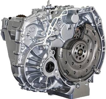

这一代迈腾提供了两款7速DSG变速器,其中1.4T车型适配的是DQ200干式7速双离合变速器;1.8T和2.0T适配的DQ380则是湿式7速双离合变速器。两台变速器除了能够承载的最大扭矩有所区别外,前者的离合器片是直接接触的,没有变速箱油液的润滑和冷却,后者的离合器片是浸泡在变速箱油液里。
并且与新君威那台9AT变速箱的核心结构完全不同,双离合变速器更像是把两台手动变速器组合在了一块。再加上没有了液力变矩器,双离合变速器的传动效率非常之高,几乎可以和手动变速器相媲美。
