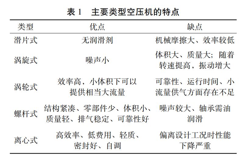

3. 3 空压机类型及产品应用
根据压缩原理不同,空压机基本可分容积式与速度式两类。容积式为活塞式、螺杆式、滑片式3种; 速度式分为离心式和轴流式两种。容积式主要的类型为活塞式和螺杆式。速度式压缩机主要类型为涡旋式、离心式和旋转式,其中旋转式一般指罗茨机、叶氏机。
速度式压缩机适用于大气量与低压力,容积式适用于较高压力。活塞式应用较广,便于中冷。活塞式、螺杆式制造要求高; 速度式要求转速高,动平衡要求高; 离心式的寿命较长。表 1 给出了主要类型空压机的特点。

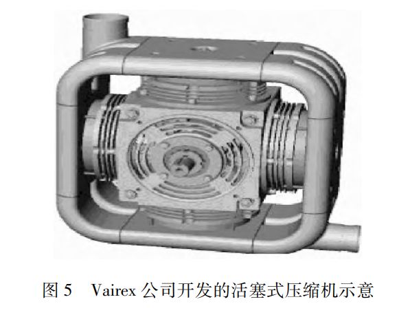

3. 3. 6 活塞式空压机
Vairex 公司开发的活塞压缩机,通过改变活塞容积或者排气阀的开度,流量和压比分别单独可调 ( 如图 5 所示) 。
