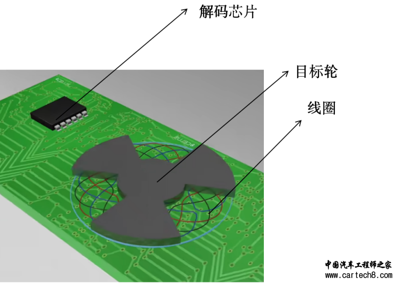

电涡流位置传感器是基于电磁感应原理的非接触式测量器件。其核心部分包括线圈(与pcb板相融合),目标轮和解码芯片,结构类似如下图所示。
初级线圈需要一个5V直流供电,产生大概3.5兆赫兹左右高频交流信号,作用在金属的目标轮表面,形成一个涡流效应;目标轮转动的时候,次级线圈会接收到磁场变化,然后形成电压的高低值变化,把这个变化经过芯片内部的解码,给到电控就可以得到转子实际位置。
从上述结构中不难看出,成本大头其实就是解码芯片,如果该芯片是进口芯片,那么成本占整个电涡流传感器成本50%左右。
