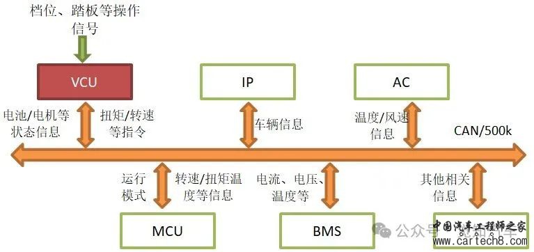

在分布式电子电气架构中,由于节点之间所传输的数据量相对较小,因此具有高带宽、高传输速率的以太网等相关车载通信技术在此环境中鲜有应用,此时的整车控制器主要采用基于CAN总线技术去实现与各子系统间的协调与控制,以此提高新能源汽车的能量利用率,从而确保车辆运行的安全与稳定。其网络架构示意如下:
图1 基于CAN总线的分布式网络架构

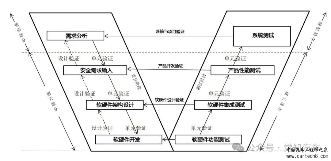

二、开发流程确定

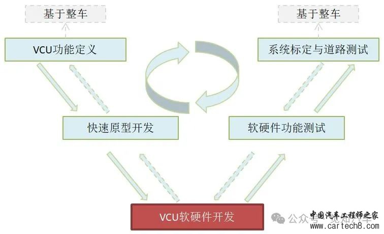

此类车载控制单元属于传统类控制器,其软硬件具有一旦冻结便不会轻易更新的特点,基于此产品特性,业内常采用基于V模型的开发方式进行。又由于控制单元相对于整车层面而言仅是一个零部件,因此该产品在主机厂端与开发商端的开发工作流程稍有差异,其中主机厂主要以整车为平台进行产品开发验证,其大体过程模型如下:
图2 整车层面零部件开发V模型示意
在开发商端,其主要需求来源于主机厂,通过分解具体需求后,形成软件、硬件以及结构等不同的子类产品开发,并在基于产品基本功能可实现的前提下,以安全为第一输入需求,形成如下开发流程:
图3 基于V模型的控制器开发流程示意
其中,不同子类产品根据开发流程及实际要求再另行细化相关工作,以形成子项目或分项目。

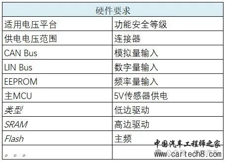

在整车控制器的开发设计中,常规技术需求主要包含硬件需求、软件需求、结构需求以及其他开发需求,其中硬件需求根据车载的应用,对控制器的外围驱动、内存、安全等级等提出相应需求,其内容示意如下所示:
表1 整车控制器硬件需求示意

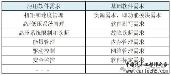

软件需求包含基础软件以及应用软件两部分,其中应用软件主要指控制器实际控制功能的实现,而基础软件则根据整车应用的不同,可按模块进行需求提交,此两部分内容示意如下:
表2 整车控制器软件需求示意
在软件开发过程中,对于其开发过程、开发工具以及开发方式可如下定义,并可对相关软件开发提出具体标准,示意如下:

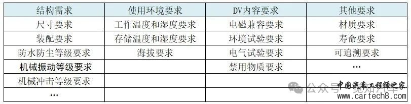

结构及其他需求可根据车载应用的不同进行需求提交,如产品尺寸、防护等级、DV试验内容、材质要求、使用环境及寿命要求等,其内容示意如下:
表3 整车控制器其他开发需求示意

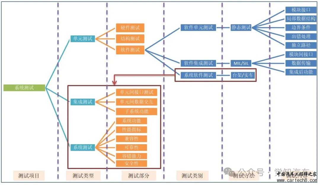

四、整车控制器软/硬件功能测试需求
整体测试流程依循V模型,硬件测试主要指对产品的硬件端口/功能进行测试,其测试内容可包含电源、I/O口的输入/输出、驱动能力以及通信等,软件功能测试包含控制逻辑测试、接口测试、功能测试等,具体需根据整车相关需求进行。在分别完成子项测试后,软硬件将进行联合测试,即软硬件集成后的测试工作,最后根据需要可能会再对控制单元进行系统测试。示意如下:
图5 产品开发测试层级及内容示意

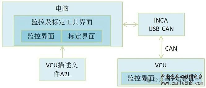

基于CCP(CAN Calibration Protocol)协议对整车控制单元及相关需求参数进行标定,其架构框图如下示意:
图6 基于CCP协议的标定架构示意
