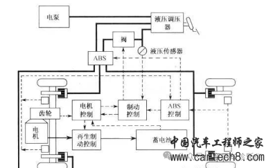

电动汽车再生制动的基本原理在于利用具有双向转换功能的电动机/发电机系统,实现动能与电能的相互转化。在车辆减速或制动时,该可逆电机作为发电机运行,将汽车的动能转化为电能存储在储能装置(如蓄电池或超级电容器)中;而在汽车起步或加速阶段,该电机则反转为电动机,将储存的电能转化为机械能驱动汽车前行。
制动能量回收系统的优势在于其智能技术的运用,不仅提升了发动机的工作效率、适度减少了能耗,还增加了驾驶的趣味性。例如,制动能量回收系统确保了发动机输出的大部分能量直接转化为驱动力,仅在制动或超速状态时将能量转化为电能供应车载系统。当车辆加速或牵引时,发电机自动与发动机解耦,使得传统模式下消耗于发电机的能量得以充分利用以提升加速度。当车辆恢复到正常行驶速度或驾驶员启动制动时,发电机重新启动,确保车载系统拥有充足的电力供应。
制动能量回收问题的解决办法涉及在发动机与电机之间设置智能控制策略,使得车辆减速时发动机能及时停止输出功率。同时,对于混合动力车辆,还需妥善处理液压制动与制动能量回收之间的复杂平衡及优化控制问题。驱动电机之所以能回收车辆动能,根本原因是电机在逆向工作状态下相当于发电机。根据电学基本原理,电机驱动遵循Fleming左手定则,而发电则遵循右手定则。电机在运行时,线圈会在阻碍磁通变化的方向上产生电动势,即所谓的逆电动势,该电动势随着转速的提升而增大。当电机转速达到一定阈值,原本驱动电机旋转的电流因其阻抗增加而无法继续增大,此时在制动过程中,电机电流被切断,逆电动势取代电流发挥作用,使电机充当发电机回收制动能量,这种电机被称为“电动机发电机”。
此外,电动汽车的制动能量回收系统还包括逆变器、升压转换器、电机发电机电控单元(MG ECU)等组成的功率控制单元(PCU)。举例来说,动力蓄电池采用镍氢材料,总电压为244.8V,由34个蓄电池模块组成,每个模块含有6个1.2V单体电池。混合动力车的蓄电池采用外置叶片式环形风扇进行强制风冷,进风口位于后排座椅左侧下方。混合动力系统中的主继电器、电流传感器以及集中配置的蓄电池接线盒、蓄电池监测器、辅机蓄电池DC/DC转换器等都集成在一个封装件中,该封装件安放在行李厢后座背后的紧凑空间内,确保了足够的行李装载空间。
功率控制单元的升压转换器能根据行驶条件将直流电从244.8V升压至650V,并输送给逆变器;在给动力蓄电池充电时,又将最高650V的直流电降压至244.8V。逆变器根据混合动力车控制计算机发出的输出功率指令,通过电机发电机电控单元(MG ECU)进行控制,将高电压直流电转换为驱动电机(MG2)和发电机(MGl)所需的交流电。在制动能量回收过程中,MGl通过发动机动力产生的交流电以及制动回收时MG2产生的交流电均可转换为直流电,而MGl产生的交流电还将根据行驶工况需要用于驱动MG2。
