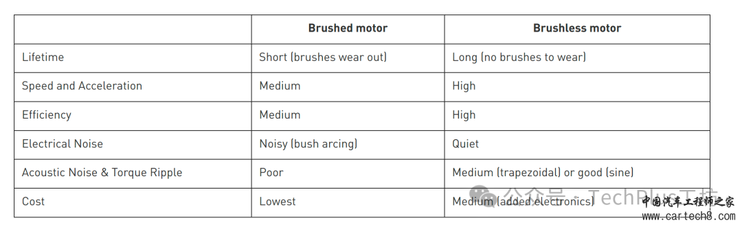

与有刷电机不同的是,无刷电机的定子磁场的旋转不是通过机械换向器和电刷,而是通过电子换向。这就需要使用有源控制器。
1 什么是BLDC电机?
无刷直流电机(BLDC)又称电子换向电机(ECM、EC 电机)。

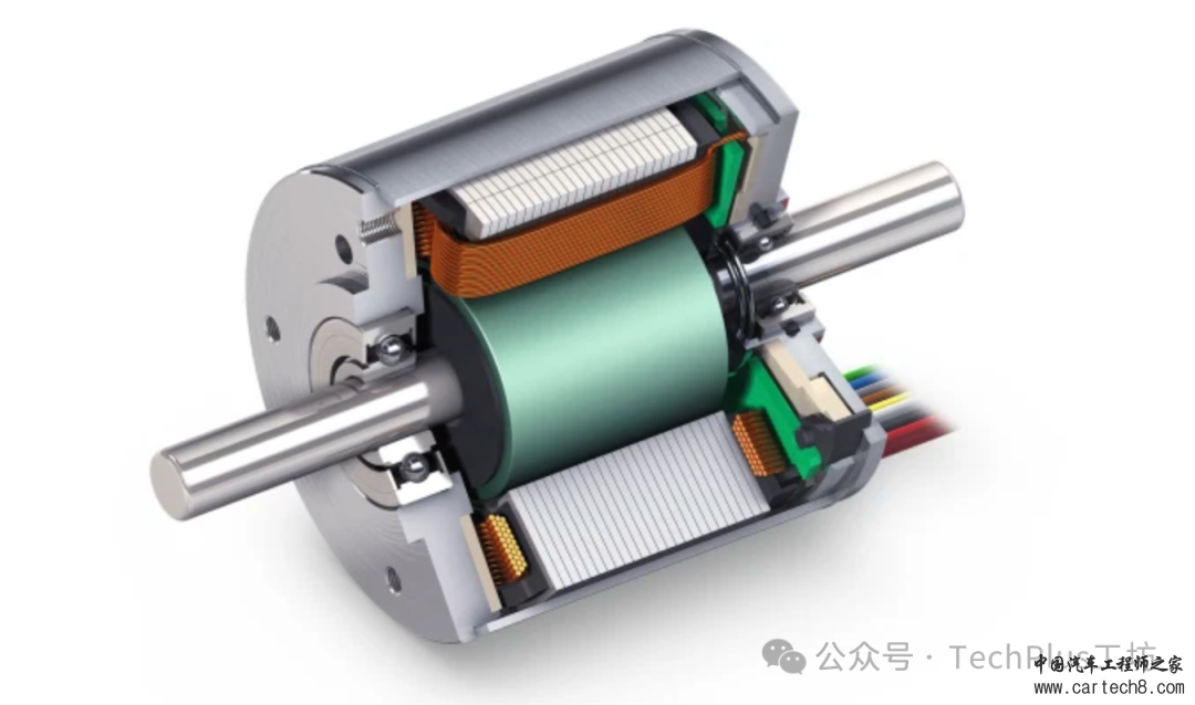

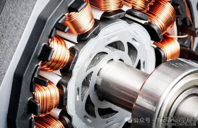

在无刷电机中,转子上有永久磁铁,定子上有绕组。无刷电机的转子可以安装在内部,也可以安装在绕组的外部(有时称为 "外转子 "电机)。无刷电机中使用的绕组数称为相数。尽管无刷电机可以有不同的相数,但三相无刷电机最为常见。但小型冷却风扇除外,它们可能只使用一相或两相。无刷电机的三个绕组以 "星形 "或 "三角形 "配置连接。无论哪种情况,都有三根导线连接到电机,驱动波形完全相同。
2 BLDC电机的结构
在BLDC电机中,永久磁铁连接在转子上。载流导体或电枢绕组位于定子上。它们利用电气换向将电能转换为机械能。
有刷电机和无刷电机在设计上的主要区别是用电气开关电路取代了机械换向器。无刷直流电机是一种同步电机,其定子和转子产生的磁场以相同的频率旋转。
无刷电机没有任何载流换向器。无刷电机内部的磁场通过一个驱动器进行切换,该驱动器由换向装置(如光电编码器)触发。

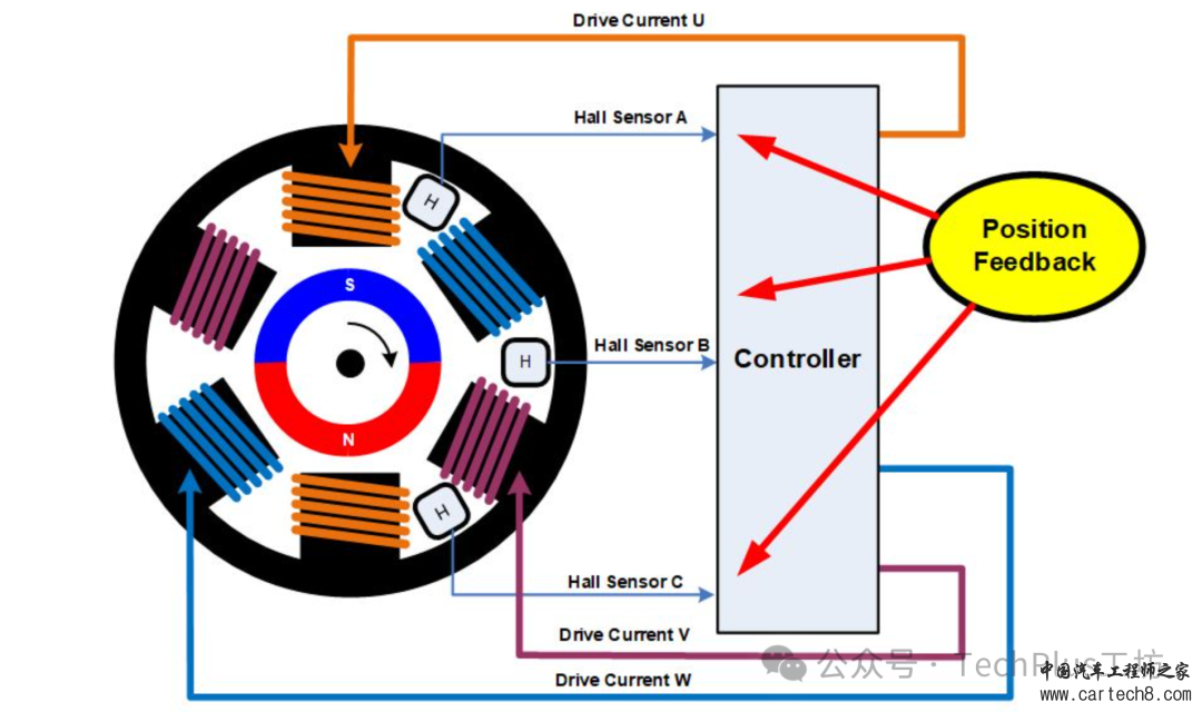

3 BLDC电机工作原理
无刷直流电机的工作原理与有刷直流电机类似。根据洛伦兹定律,每当载流导体置于磁场中时,都会受到一个力的作用。作为反作用力的结果,磁体将受到一个相等且相反的力。在无刷直流电机中,载流导体是静止的,而永久磁铁是运动的。
当定子线圈从电源获得供电时,它就变成了电磁铁,并开始在气隙中产生均匀的磁场。虽然电源是直流电,但开关会产生梯形交流电压波形。由于电磁铁定子和永磁转子之间的相互作用力,转子继续旋转。
随着绕组通电方向的切换,绕组会感应出南北极交替出现的磁场。推动永磁转子的南北极与定子极对齐,从而使电机旋转。
与传统的直流电机转子不同,无刷直流电机转子装有永久磁铁。控制是通过外部转换器将电源转到相应的定子线圈来实现的。定子线圈的接通/断开顺序由安装在电机上的霍尔传感器反馈来决定,霍尔传感器会显示转子的位置。

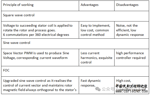

BLDC有不同类型的控制策略,例如
  • 梯形控制(方波或120° 或 6 步换向控制)、
  • 正弦波控制(空间矢量控制)、
  • FOC(矢量频率控制或磁场矢量方向控制)
