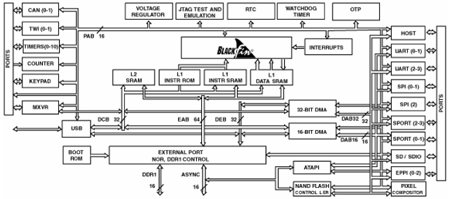

  Blackfin多媒体处理器的内部结构如图2所示。连通性通过许多串行接口(3个SPI、4个UART、4个SPORTS和2个TWI)以及一个USB -OTG接口、一个ATAPI接口和一个SDIO接口提供。此外,它具有三个并行接口用于驱动显示屏、数码相机和另外一颗用于导航服务的处理器。两个 CAN接口和一个MXVR接口可提供处理器与汽车内部总线之间的连接。
图2 Blackfin BF549处理器的框图

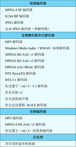

表1:音频编辑解码器

  除了纯粹的通信支持外,多媒体网关还可以处理几路数字格式音频文件的同步编码,这几路音频可以使用数字权利管理(DRM)。在未来,可以支持汽车中两个到三个独立的音频区域以满足所有乘客的要求。下表总结了最重要的音频编解码器。
