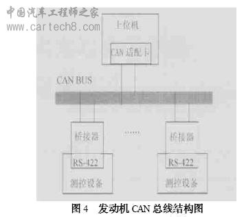

  原有的系统采用了下位控制,即将控制权限和管理权限在每一独立的系统中单独实现,数据的输出,给定控制目标以及各种工况的信息打印均由前端机控制,上位机只是用来对系统进行简单的数据汇总通讯。在原系统中每个测控设备是孤立的,是信息孤岛,在改造过程中上位机中配置CAN适配器,用双绞线与CAN总线相连,在原测控设备上利用预留RS-422与CAN桥接器相连。在软件编程中,增加了单独的通信单元,不增加原有的控制系统的其他功能和软件开销,经过简单的软硬件改造后,形成了一个具有数据交互功能的测控系统。改造后的系统能够通过上位机对前置机进行控制工框的设定、数据采集汇总等,可以通过上位机对前置机进行控制,突破了原有系统的信息交互的障碍。系统拓扑结构如图4所示。

  经过改造后的测控设备连成了一个CAN总线系统,突破了原有的信息孤岛的模式,原系统中的各种工作模式、各种控制目标给定由上位机管理,下位机通过接收广播、点对点方式和上位机通信,接受工况状态的转换以及控制给定等参数,同时定期上传其工作状态、测试数据等,上位机对其进行统一管理,实现了“分散控制,集中管理”的模式。上位机通讯管理软件的编制采用DELPHI5.0,在WIN2000下编译完成。
