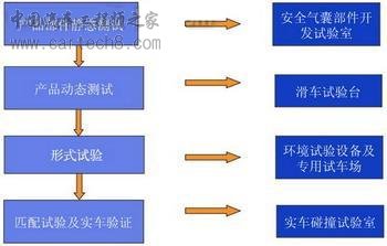

  安全气囊开发过程需要专业的设备和实验场所,具有特定的开发流程,如图4所示。
图4:安全气囊系统开发流程
