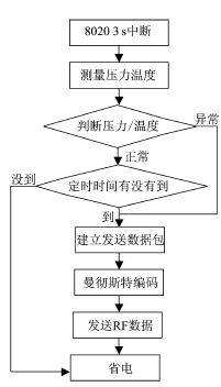

  图4为简单的程序流程图,考虑省电的问题,整个发射模块一般时间都处于省电模式。当MPXY80203s中断唤醒MCU后,MCU立即控制8020进行压力温度检测并获得压力温度测量值,MCU再对测量数据进行判断,看轮胎压力及温度是否处于正常状态:如果胎压、温度正常,再判断定时发送数据的时间,如果定时时间没有到就进入省电模式,定时时间到,则进行组帧、曼彻斯特编码、发送RF数据,最后再进入省电模式。相反,如果胎压、温度异常就直接进入发送数据的程序。
图4 发射流程图

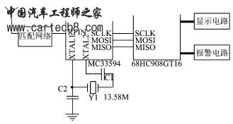

  本系统接收机采用摩托罗拉的接收芯片MC33594和中央处理器68HC908GT16,显示器采用液晶显示屏。
  接收模块硬件电路设计
  MC33594是一个具有自动增益控制的高灵敏度的OOK/FSK解调芯片,内部包括混频、中频放大、锁相环、解调、数据管理及SPI接口等电路。MCU可以通过SPI接口对MC33594的内部寄存器进行配置,从而设置该接收芯片的调制类型、数据接收码速率、RF载波频率等信息。图5为TPMS接收电路,MC33594通过接收天线接收发射机发射的RF信号,将RF信号解调后通过SPI接口以中断方式传输给68HC908GT16(MCU),MCU负责处理数据、显示数据,并在必要时启动报警电路。
图5 接收电路
