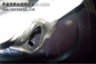

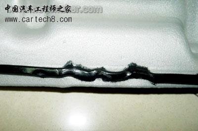

通过对搜集到和检查后的信息进行分析,对此问题的描述如下:该车型防水膜漏水4月份在工厂发生821例,C/1000(每千台车的故障率)=146.9。售后反馈显示1月份发生21例,2月份发生24例,3月份发生41例,4月份发生48例。对漏水车进行分析发现,漏水处胶变形并且表面不平整,造成气泡存在(如图1所示),并且防水膜和门内板之间有太多的水,胶不能承受太多的水以至于胶变成漏斗状,水从漏斗的底部流进(如图2所示),调查得知一种含90#硅油的胶在车间应用了4个月,这种胶的特性是:当温度升高的时候,胶本身会变稀。
图1 防水膜在运输过程中使胶变形表面不平整,造成气泡存在
图2 防水膜与门内钣之间积累的水太多,水自身的重力使胶变成漏斗状D3:发展ICA(临时控制措施)

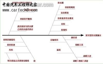

我们团队采取了鱼刺图的方法,对所有可能原因做了一个对比分析(如图3所示)。
图3 防水膜漏水分析通过以上分析,缩小了可能导致问题发生原因的数量, 最后将精力重点放在了胶、钣材是否能排水、及其对胶的装配工艺这几大点上,也就是图3中的斜体字部分。

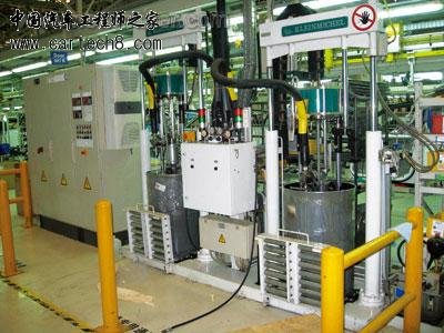

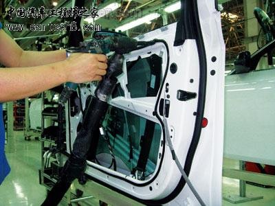

1. 将丁基胶改为桶装胶并在生产线增添一套加热挤胶设备,出胶温度达到100℃,粘接性更好(如图4、图5所示)。
图4 使用桶胶之后增加的打胶设备

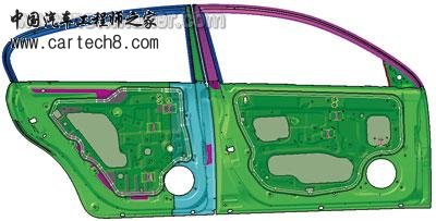

图5 操作者利用设备在门板材上涂胶2. 在前后门内金属钣最低点增加1处排水孔,避免在防水膜和金属板之间存有太多的水(如图6所示)。
图6 在前后门最低点各增加1处排水孔,避免防水膜和金属板之间存水D6:执行并验证PCA

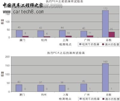

在执行完PCA1个月后,对气温比较高的4个城市的4S店进行了跟踪检测, 检测结果如图7所示。
图7 执行PCA(永久性纠正措施)前后车辆淋雨检测对比从淋雨检测对比可以看出,执行的PCA有效,问题已真正被解决。
