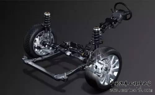

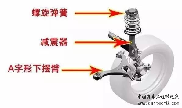

麦弗逊式独立悬架
麦弗逊悬架一般用在前轮,是当今使用最多的悬架形式。流行到什么程度呢?从五菱宏光到保时捷911全都采用麦弗逊悬架。
一般人都觉得他最大的特点就是结构简单、成本低,操控差,这其实不太准确。其实他最大的优势就是占用空间小
有人会说,悬架放在车身外面的,空间大小和我有什么关系?它可以为发动机舱腾出更大的空间,使发动机和变速箱布置更方便。发动机舱小了,乘坐空间就能做的更大
作为家用车,空间相对操控来说显然更重要。就连QQ和比亚迪F0这种微型车都可以装下麦弗逊,如果非要让人家装多连杆也可以,估计就不会有发动机了~
前悬架用麦弗逊其实也可以做到操控性很好,不然保时捷911也不会用了,它的发动机可是后置的,并不用考虑发动机舱空间。

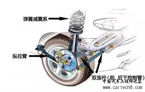

保时捷911悬架结构

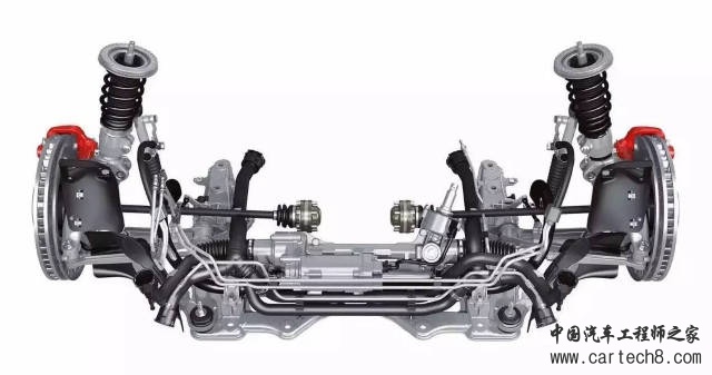

而且麦弗逊还能衍生出很多变种,比如宝马的双球节悬架就是其中一种。
宝马的双球节悬架
但麦弗逊最大的缺点是舒适性和操控性不可兼顾

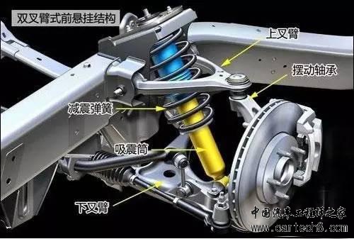

双叉臂式独立悬架

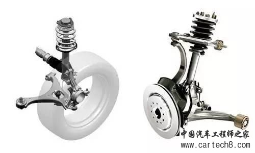

双叉臂可以算是麦弗逊的改进型悬架,比麦弗逊式多了一个上控制臂
麦弗逊(左)与双叉臂(右)对比
这有什么好处呢?它可以更精确的定位前轮的各种参数,对侧向的支撑也更好,能提升过弯极限,刚度和抗扭强度也会相对更高。所以在拥有优秀操控的基础上,也能兼顾舒适
但缺点就是多了一个上叉臂之后,占用空间会更大,质量也更大,并且成本会更高
注意这里的成本大部分是研发成本,前期设计、试制、调校等等都比麦弗逊更加复杂,而不光是多出了那根上控制臂的零件成本。
由于双叉臂的这个缺点,再加上现在麦弗逊悬挂已经能满足绝大部分家用车的需求,所以很多以前用双叉臂的车型,比如老雅阁、睿翼,在换代的时候(睿翼换代是阿特兹),都换用了麦弗逊悬架
而现在双叉臂基本只用在高级别的车型上,例如英菲尼迪Q70L、宝马X5、玛莎拉蒂总裁等等。

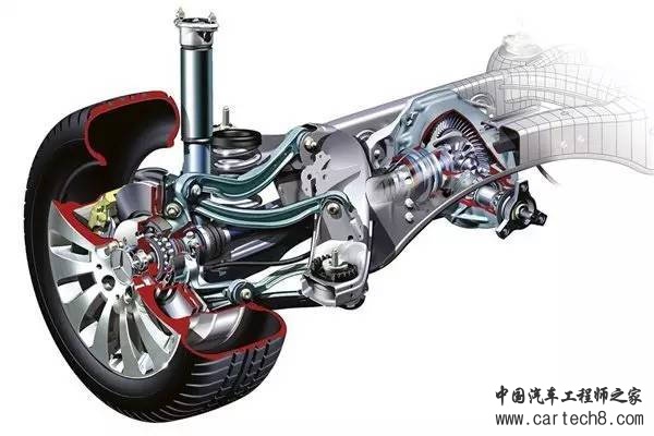

多连杆式独立悬架
多连杆顾名思义就是有很多根连杆组成的悬挂类型,一般三根或者更多。
复杂的多连杆为工程师提供了丰富的调校空间,可以极大程度满足性能,并且调校出不同特性,保证车辆的操控性和舒适性
缺点是它需要更多的空间,且设计调校参数较为复杂成本更高
由于很多人都知道多连杆好,所以有些厂商即使用的不是真正的多连杆,也会在参数表上起一个接近于多连杆悬架的名字
这种其实属于麦弗逊的改进版
比如把麦弗逊的下摆臂换成2根拉杆,再增加一根纵向拉杆,也叫做“多连杆”,而你似乎也并不能说它骗人...
