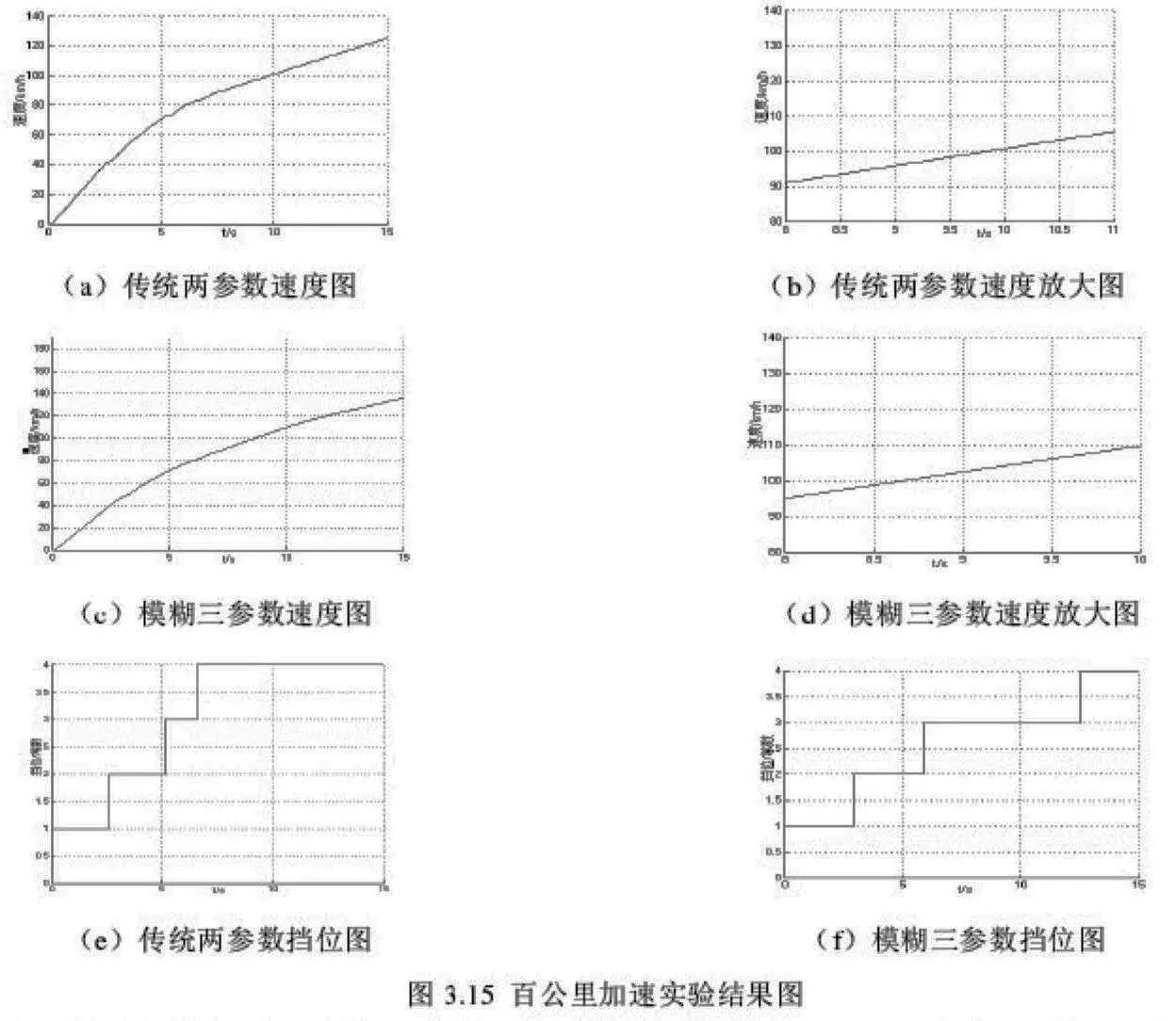

但双参数换挡逻辑只是一种不完美的妥协。以节气门开度和车速为控制参数的传统两参数换挡规律,是将发动机的稳态试验数据作为求解换挡规律的前提,属静态范畴。实际运行中,车辆在起步、换挡及驾驶环境变化时,不是加速就是减速,是一个动态过程。
当车辆行驶过程中遇到上下坡、转弯、急加减速、制动等工况时,传统换挡规律计算出的行驶挡位与驾驶员意图会出现偏差,出现换挡频繁或者换挡循环等情况,甚至会产生与驾驶员实际要求相反的操作,即意外换挡。从目前情况来看,自动变速车辆上采用的换挡规律并不能解决各个问题。感兴趣的读者搜索《动态三参数最佳换档规律的研究》论文,内有相关原理及试验的详述。
加速度对换挡的影响
车辆加速度在一定程度上反映了车辆驾驶环境的变化情况,能相对准确地反映外环境变化对车辆行驶状态的影响。车辆实际起步、换挡时,不是加速就是减速状态,是一个动态过程。采用反映动态过程的车辆加速度参与控制,能更加准确地反映了车辆的实际操纵规则,体现车辆本身的运行状态,能将人、车、路等影响因素全部考虑进去,更符合实际情况。
动态三参数充分考虑驾驶条件的变化对换挡的影响,能有效改善车辆的动力性、燃油经济性和乘坐舒适性。这部分原理在《动态三参数最佳换档规律的研究》中亦有详述。

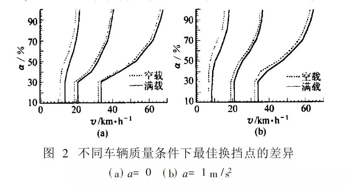

质量对换挡的影响
车辆质量参数对最佳换挡点存在相当大的影响。车辆质量不同,则所求得的最佳燃油经济性换挡点也就不同,使得换挡规律有所差异,并且挡位越低、加速度越大,这种差异就越大。
由于公式较多,推导过程复杂,原理部分此处不详述。感兴趣的读者搜索清华大学汽车安全与节能国家重点实验室的研究文章《车辆质量参数对最佳换挡点的影响》及其他研究。

挡位决策方法可分为两种:第一种是基于理论求解的传统换挡规律,即在选定换挡控制参数后,按照某种指标最优求出换挡规律,主要采用两参数(车速、油门开度),以最佳燃料经济性或车辆行驶动力性为目标,求解最佳挡位,有较完整的理论或步骤获得换挡规律。
第二种是基于专家系统的智能换挡规律,即利用驾驶员的经验和专家的知识进行挡位决策,采用智能控制方法模仿熟练驾驶员驾驶过程中相应的操纵,使自动变速器的挡位选择与人的操作过程相似,以改善自动变速器的性能。
当车辆的实际行驶条件与换挡规律求解时的设定条件有很大差距时,车辆控制系统计算出的挡位显然不是最优的,或在某些区域内不是最优的。
基于油门开度和速度的两参数换挡不能反映路面条件、车辆载荷等外在条件的变化对换挡的影响;车辆在突然加速、减速以及在坡道、弯道等复杂路况下行驶时,两参数换挡规律不能正确反映驾驶员意图,容易造成频繁换挡或意外换挡。
所以,在包含加速度、质量、节气门变化率参数的三参数及以上换挡规律制定过程中,需要通过模糊逻辑而非线性求解。
感兴趣的读者可以搜索论文《车辆自动变速系统自适应模糊控制研究》等。
总之,更多的参数能更精准的描述车辆的动态及驾驶员意图,更能提高车辆的经济性、动力性、平顺性等品质。相关研究很多,感兴趣的读者参考《双离合器自动变速器(DCT)换挡控制策略的研究 》等试验,或在中国知网、谷歌学术等网站搜索“三参数换挡规律” 或英文“three-parameter shift control strategy ”等关键词,即可看到变速箱换挡规律制定的原理及前沿。
