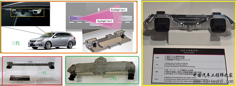

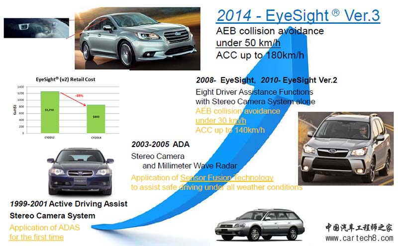

1.1 斯巴鲁的视觉系统历史
1990年开始开发双目摄像头;
1999年 ADA V1,车间距控制巡航控制 、车间距警报 、车道偏离警示 、弯道警报/减档控制;
2001年 ADA V2,并发售之前的4项功能+ VDC预览控制;
2003年 ADA V3,加入跟随监视 、前车启动监视等;增加毫米波雷达,用来弥补立体摄像头夜间&气候条件的不足;
2008年 Eyesight 1 ,增加FCW功能。一体化的新立体摄像头 ,可以削减成本,提高性能;
2010年 EyeSight 2,FCW功能升级,降低35%的成本;
2014年 EyeSight 3,性能继续提升,ACC和AEB基于双目。

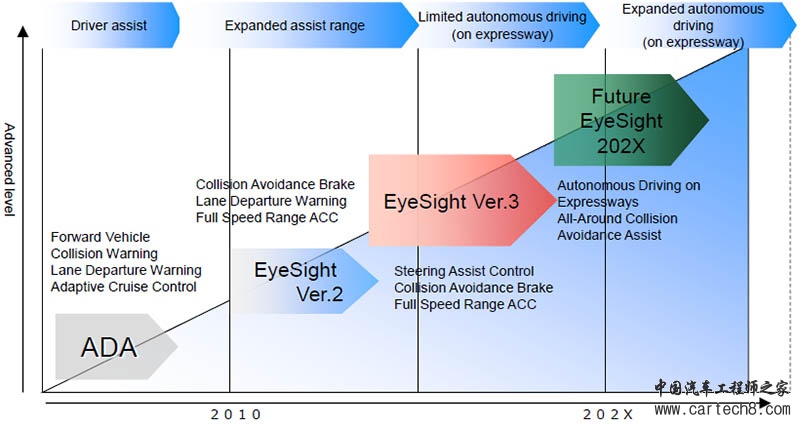

1.2 未来的规划
2017年(计划):在限定的情况下(如高速路),继续延展单车道的功能;
2020年(计划):扩展到其他情况下。
这里的核心,是斯巴鲁的工程师将系统进行集成:
ADA分离系统:摄像头+ECU;Eyesight 摄像头集成图像+识别+控制算法和通信;Hitachi与斯巴鲁是联合开发,最后的结果是内容仅限于斯巴鲁和铃木使用;斯巴鲁工程师需要完成算法识别、专利注册;斯巴鲁工程师确定安装,下线校准;Hitachi完成硬件模组+处理芯片。

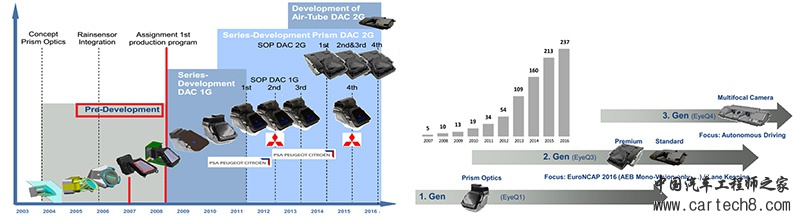

我们看看下面这个图,可以获取不少的信息。

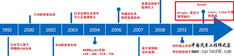

2004年EyeQ1 搞出来,可以实现很多的功能;
2007年被Volvo作为辅助的功能开始使用【测试用】;
2009年进入生产环节。
这条路径上,有着开放的路径可以与大量的Tier1合作,直接与车企的合作和测试行为,使得整个算法被认可程度比较高,并不局限于单一的OEM的使用。

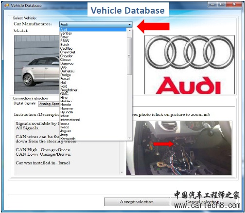

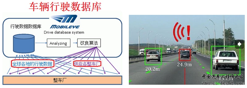

1. 与各个车企之间连接的CAN协议库:这里是后装的部件,所以相当一部分,应该是通过“合理”破解的。反过来思考,后装就是前装的敲门砖。这些后装的数据库,其实是MobileEye公司工程师测试的蓝本,借此可以通过安装后装部件提前给OEM工程师提供性能蓝本。
2.驾驶员和道路数据库。需要构建一个庞大的外部测试团队;需要构建一个庞大的数据收集数据库,测试&开发迭代;与Tier1和车企进行合作。

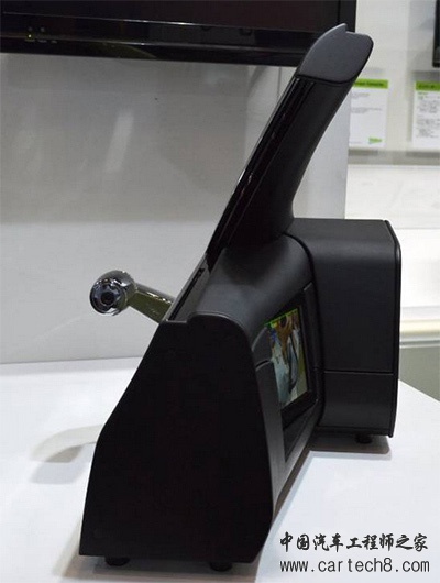

法雷奥的Sightstream,可以替代常规的后视镜
