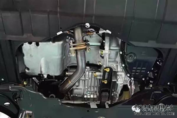

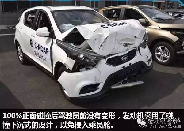

沉式发动机设计
  汽车在受到前方撞击时,前置式发动机很容易被迫向后移动,也就是挤向驾驶室,使车中生存空间变得更小,从而给驾乘人员造成伤害。为了防止发动机向驾驶室移动,汽车设计人员便为发动机安排一个向下沉的“陷阱”,一旦汽车受到前方撞击,发动机便会向下移动而不是直接撞向驾乘人员。
  采用下沉式发动机设计的结构并不复杂,有的厂家是将发动机固定在一个特别设计的结构上,并采用了特殊的连接方式,能确保在发生前方剧烈撞击过程中,承载发动机的托架后移,从而促使发动机倾倒,从而可部分阻止发动机向驾驶室移动。
  也有的是通过可溃式的卡扣固定发动机,当受到正面撞击时,可溃式卡扣会自动断裂,致使发动机下沉。发动机在下沉时还可吸收和分散一部分撞击能量,同时也能减小撞击对驾乘人员的伤害。

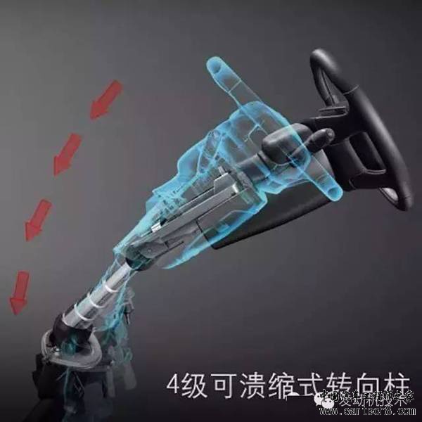

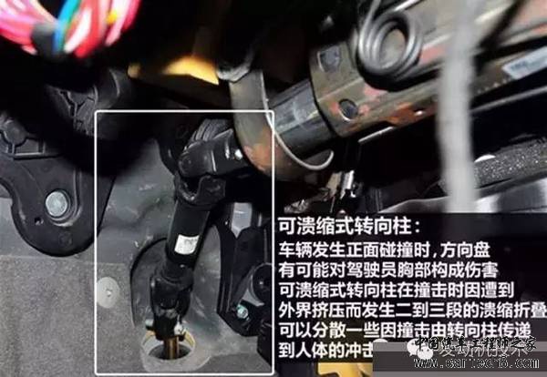

  可溃缩式转向柱
  方向盘和转向柱与驾驶人的距离相当近,当发生正面撞击时,它们常是造成驾驶人头部、胸部受伤的主要原因。用来控制汽车方向的方向盘和转向柱,事故中转瞬间就成为最致命的武器。
  受“溃缩论”的影响,汽车安全专家将转向柱设计成可溃缩式的,一旦发生正面撞击,转向柱便会自动收缩进去,或者说瞬间“折断”,从而拉开与驾驶人之间的距离,以增加生存空间。
  另外还有一种可伸缩式转向柱。当发生正面撞击并且撞击力超过设计规定值时,转向柱会自动断开或脱开,使转向柱与转向机构脱离,避免转向柱因正面撞击而向后移动挤向驾驶人的前胸。

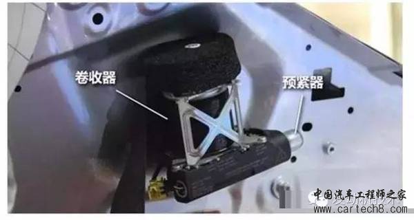

  预紧式安全带
  在理想的情况下,当碰撞发生的时候,安全带应该是及时收紧,在事故发生的第一时刻毫不犹豫地把人保持在座椅上,然后适度放松,待冲击力峰值过去,或人已能受到气囊的保护时,即适当放松安全带。这样就可以避免因拉力过大而使人肋骨受伤。
  不过普通的安全带都没有这样的“理想”工作状态,只是直接地限制人体移动而已,因此在车祸之中还是有可能让人体受伤,所以就产生了安全带预紧装置以及拉力限制器。
  在安全带预收紧装置和安全带拉力限制器的共同作用下,安全带的保护能力几乎达到了理想状态。有关测试数据表明,预紧式安全带和标准卷收器安全带在发生事故时,乘员头部伤害指数下降30%。
