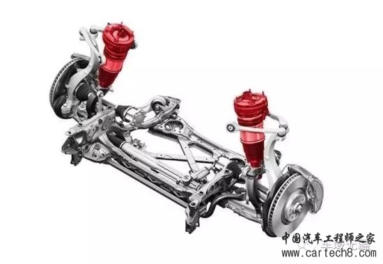

    所谓断轴,并不单指传动半轴的断裂,而是广泛地指汽车上连接车轮或轮边总成的悬架部件、转向部件、传动部件的失效,比如控制臂、转向节、转向横拉杆等的松脱、断裂、变形等情况。而在曝光的断轴事件里面,则一般以悬架部件在正常行驶中的断裂失效为主。
   由于断轴会严重影响车辆的行驶能力,且极容易造成车辆失控,所以断轴给车辆安全与乘员安全带来了巨大威胁,也正因此,在各种车辆缺陷中,断轴受到的关注度很高。

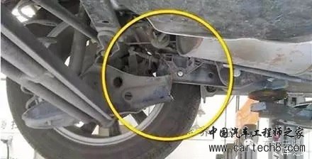

    2012年3月7日一汽-大众第二代速腾上市以来不断出现的后悬架纵臂断裂。大众官方统计的,发生纵臂断裂的案例只有55起。对此,大众公司于2014年10月17日发表公告在中国和北美共召回116万辆速腾(捷达)与甲壳虫汽车,原因是“假如问题车辆发生追尾或侧面碰撞,将造成汽车后轴纵臂断裂。”

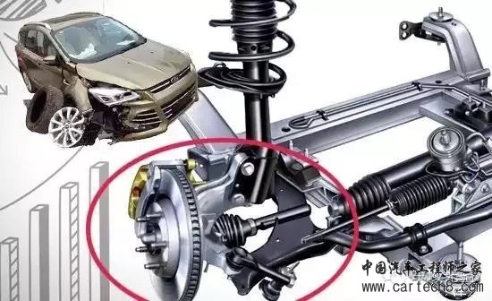

    长安福特旗下车型的断轴事件也引发不少关注,其中更是以翼虎车型为主,而问题大都出自翼虎的前轮转向节与下控制臂球头连接孔附近的开裂现象。
   在消费者的维权努力下,2013年12月底长安福特终于顶不住压力,进行翼虎的国内首次召回,并在召回公告中承认,“部分批次的前转向节生产材料未能符合福特对该材料在全球执行的材料强度标准。”不过,部分用户反应,在召回之后仍有翼虎出现相同的断轴现象,并要求再次召回。
    在北美,翼虎已经前后召回超过十次,其中在2014年4月7日,福特汽车宣布在北美市场将召回约385750辆翼虎(Escape)紧凑型SUV,其声称“因生锈问题可能导致汽车副车架和下控制臂分离,有可能阻碍汽车转向。”

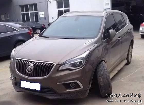

    同时,国内也发生了多起别克车型的断轴事件,当中包括君威、昂科拉、昂科威等多款车型,部分车型由于前轮下控制臂与副车架连接的分体衬套的脱销导致下摆臂失效导致,但相比于大众与福特,别克断轴并未得到足够的关注度,上汽通用别克对此也未有任何答复。

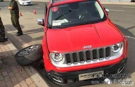

    在国内,发生过断轴事故的车型还有本田思域、本田雅阁、JEEP自由侠、吉利博越、丰田凯美瑞、丰田锐志、丰田普拉多、雷克萨斯ES、路虎揽胜极光等,而对此厂家都没有给出相应地说法。

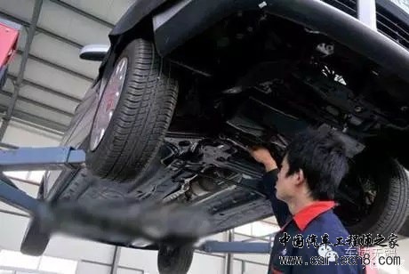

    4、定期检查车辆的底盘,查看各零部件(例如转向节、各个球头、控制臂、转向横拉杆、半轴、轮圈、轮胎)是否有变形、裂痕、腐蚀等损坏情况,必要时需进行维修更换。
    5、车辆维修过程中,零部件的拆装顺序以及紧固件的上紧都有一定的技术要求,比如悬架部件的紧固螺栓都有标准的预紧扭矩,具体可查阅车辆的用户/维修手册,在上紧有弹性衬套的的零部件时应使车辆四轮正常着地,避免悬架零部件之间产生不必要的内应力。
