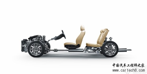

我们可以用现在很多大型车企都在采用的方法:平台化,更准确说是平台模块化。
平台化生产在世界范围内都是一大趋势,因为它不仅会带来生产成本的降低,也会带动生产的规范化和一致性。
以大众为例,针对横置和纵置发动机布局,可以分为MQB和MLB模块化平台。现在基于MQB平台生产的车型有第七代GOLF、第八代PASSAT、第二代TIGUAN等多款车,未来的新一代车型包括POLO、JETTA等也会采用。不只大众,奥迪的A1、A3和TT也都来自MQB平台。
基于一个平台就可以开发出众多不同类型的产品,这对厂商来说,省掉的就是大把的成本。过去生产一款车就是一条生产线,现在单一生产线,多车型生产,因为通用的零部件多了。
有数据显示,在实现大规模的平台化生产后,大众的零部件通用率可达到70-80%,相应的成本节约可达30-40%。

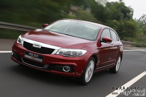

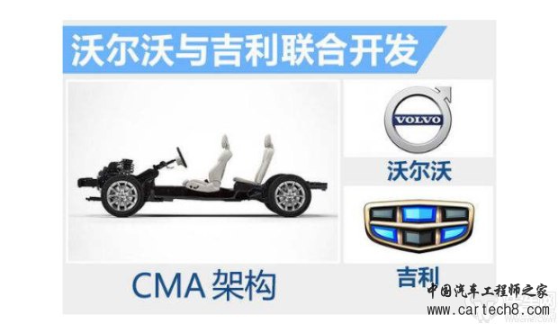

实际上,国内一些自主品牌确实已经开始进行“平台化”的试水,吉利正在与沃尔沃合作开发模块化平台,江淮计划在乘用车领域实现平台化,甚至观致在成立之初就做了平台化布局,基于观致3开发的车型就有三厢版、两厢版、GT版轿车,以及观致5这样的SUV。

依旧是观致,一开始便将平台化作为自己未来的重要生产方式,后来开发出的观致3在各个方面上的产品力确实不错,但价格却成了硬伤。这在一定程度上也能解释平台开发并不省钱...

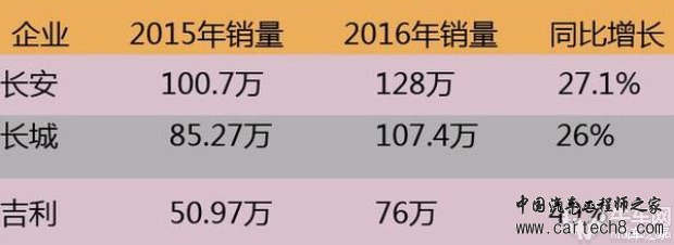

据悉,大众想消化MQB平台的前期成本投入需要生产600万辆整车,如果这个数字真实,那近年来随着MQB车型的增多,大众可能已经回本了。2016年,大众集团在全球的总销量为1031万辆(这其中当然也包括非MQB车型)。
2016年,自主品牌销量最高的是长安,128万辆...
