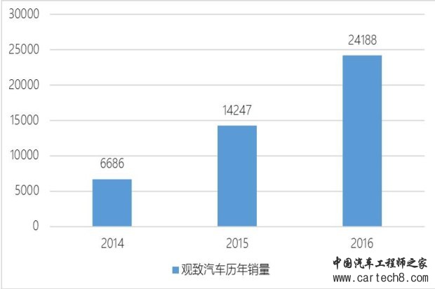

但经过一段时间的发展,观致汽车不仅没能发挥众多国际资源的协同倍增效应,反而在市场表现中日趋乏力。统计数据显示,2014年-2016年观致汽车总计销量不到5万辆,甚至赶不上自主神车哈弗H6、传祺GS4、宝骏560的月度销量,2016年总计亏损19亿元,用经营惨淡二字形容完全不为过。

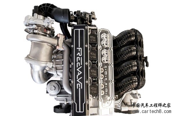

在这样的技术导向下,最近观致又发布了一项新的发动机节油技术——QamFree无凸轮轴技术,宣称“该项技术能提升动力 47%、约降低油耗15%”,搭载于观致3样车上进行了试乘试驾,并宣称即将量产。针对无凸轮轴技术,读者朋友们可能会有以下疑问:

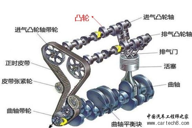

智电汽车:如下图所示,凸轮轴通常位于发动机上方(即顶置式),与发动机曲轴通过正时皮带相连。
凸轮轴上的有数量不等的凸轮,随着凸轮轴转动,凸轮尖角在特定时刻会推动气门使其打开,气门弹簧则负责把气门推回到原位,气门打开—回位的过程就完成了进/排气工作,凸轮轴与曲轴的连接又保证了进气、燃烧节拍的巧妙配合。
所以说进排气是发动机进气—压缩—做功—排气四大工作过程的重要环节,而凸轮轴就是控制发动机“呼吸”的关键机械单元。

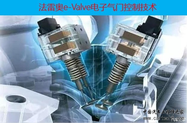

智电汽车:凸轮轴实际上是通过凸轮机械转动和配合来实现发动机呼吸节拍的掌控,实际上条条大路通罗马,不依靠凸轮机械转动,依靠电磁、液压等控制方式也可实现进排气的时机和动作控制,并非一定要采用凸轮轴结构。
问题三:无凸轮轴技术是最新技术吗?
智电汽车:实际上,在1996年SAE International(国际自动机工程师学会)年会上Aura公司就已经展示了无凸轮轴技术的前身——一辆装配有电磁气门驱动装置的汽油机的轻型卡车。
而在2000年SAE年会上,著名的汽车技术研究机构——FEV也展出了一台由电磁气门驱动机构的四气门汽油机。此外,福特、法雷奥也有相关技术研究背景,但上述技术均未实现真正的量产。
此后,瑞典萨博和著名的跑车生产商——科尼塞克共同联手研究无凸轮轴技术,并有了初步的技术进展,但在2011年瑞典萨博由于经营问题出现了破产,科尼塞克被迫独自接过研究大旗,并最终研究出了“FreeValve”无凸轮轴技术。
实际上,观致的QamFree无凸轮轴技术也是在科尼塞克“FreeValve”无凸轮轴技术基础上研发而来。所以说,无凸轮轴技术并不是很新颖的技术,只不过刚刚进行了整车集成和试验运行而已。
