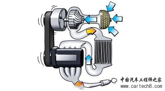

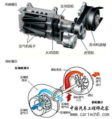

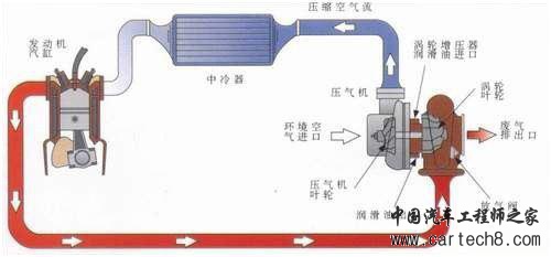

首先我们必须要厘清概念,什么是机械增压,什么是涡轮增压,只有搞清楚工作原理,才能发现它们的优缺点。机械增压的工作原理很简单,就相当于一个鼓风机,发动机通过皮带或者链条,带动这个鼓风机,发动机吸进了经过压缩的空气之后,并会喷更多的油,达到提供动力的效果。而涡轮增压的工作形式则是,就像你拿一台电风扇向汽缸内吹,硬是把风往里面灌,使里面的空气量增多,以得到较大的马力,只是这个扇子不是用电动马达,而是用引擎排出的废气来驱动。

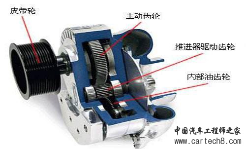

通过原理的对比,我们可以看到机械增压的优势在什么地方,首先相比于涡轮增压来说,由于是和发动机直接连接的,所以只要发动机一启动,理论上机械增压也就同时启动了,这也就带来了最直接的优势便是,没有涡轮增压那种常常被人们诟病的天然属性—涡轮迟滞,同样的,由于是全程增压,所以机械增压发动机的整个加速是比较线性流畅的,相比于涡轮增压,更加接近自然吸气发动机的工作流畅度,也就没有涡轮增压最容易出现的涡轮介入时的突兀感。这便是那些性能取向的大排量车型愿意使用机械增压的原因所在,在完成动力提升的同时,尽可能的向大排量自然吸气发动机的线性靠拢。而且机械增压技术不需跟发动机的润滑系统连接,不需要冷却,免维护,工作可靠,而且寿命长,也就解决了很多涡轮增压车型容易出现的烧机油和高温的情况。

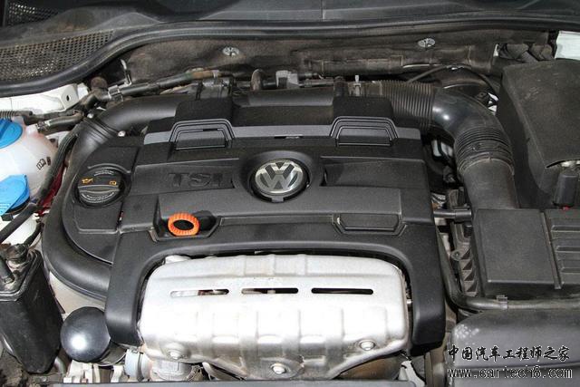

那么机械增压和涡轮增压难道不能互补吗,显然是可以的,有一些厂商就选取了两者的优势进行整合,做出了双增压发动机,比如大众之前有一款1.4T双增压发动机,在动力上甚至可以匹敌一些品牌的1.8T涡轮增压发动机,原因很简单,低转速区间用机械增压,解决涡轮介入之前的动力不足,高转速用涡轮增压,增压效果更明显,动力损耗更小。但是基于成本的原因,现在低价位产品上出现双增压发动机的案例绝少,几乎没有。
