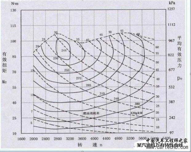

发动机万有特性曲线图,也叫MAP图;其中,平均有效压力是指单位气缸容积内所做的有效功,用来衡量发动机做功能力。
纵坐标有两部分组成,左侧纵坐标表示扭矩,右侧纵坐标表示缸压;横坐标表示转速。实线表示燃油消耗率,单位是g/kw;虚线表示功率。每一条实线和虚线上数值大小相同,所以也被称为等油耗率曲线、等功率曲线。
利用这张图,就可以找到同一转速下不同负荷的动力输出,正如上篇帖子里面有朋友@日免非车评论指出的部分负荷特性,也可以找到。每个转速下都有一个最大功率输出点,同时对应一个最大扭矩,此时的功率和扭矩就是“地板油”时的动力——外特性输出。
同时,也能看到部分负荷特征时,输出的功率扭矩基本成线性分布,可以这么理解——外特性的输出特征决定了部分负荷的输出特征。所以外特性可以比较准确的衡量发动机动力性。

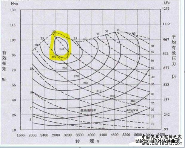

万有特性曲线可以确定发动机最经济的工作区域,针对该款发动机,经济性最好的区域是图示黄圈位置。油耗最低,转速集中在2800-3200转,对应功率分布在25-32kw,扭矩在81-102N.m区间内。

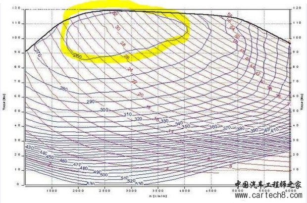

每款发动机万有特性不一样,经济性区间也不一样,不能一概而论什么转速区间油耗低。
比如这款汽油机经济性最好的区间是1800-4100区间,对应功率涵盖17-46kw,扭矩86-120区间。就经济性来说,希望这个等油耗率曲线覆盖更大的转速区间,同时功率扭矩输出区间也尽可能大,这样可以覆盖更多的工况。
