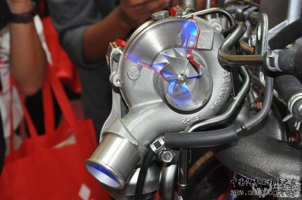

而强制吸入更多空气的涡轮增压技术就能解决上述问题,其他不用多说,这样的做法一定可以让柴油引擎的转速得到一定程度的延伸,而转速提高,马力则提升,所以说,配备涡轮增压器主要是提升马力,让它有一种“汽油引擎”的感觉。

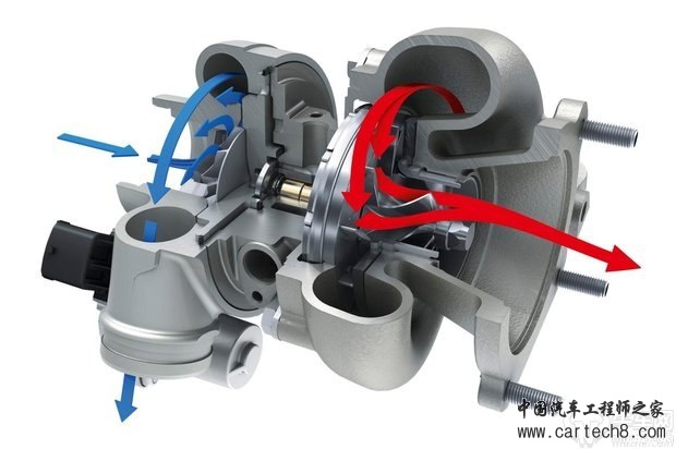

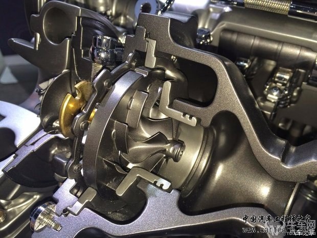

至于我们常看到柴油引擎都是“使用 VGT”这是什么来的呢?其实,它的全名是Variable Geometry Turbocharger,简称VGT涡轮,也称之为“可变几何涡轮增技术”。我们都知道,涡轮增压器能为引擎打入更多的“鸡血”,但也会有涡轮迟滞的现象。曾经,改装过涡轮增压器的车主,他们知道车子必须在动力输出与增压反应之间做平衡的选择——要反应好、就不能选大涡轮,要马力强、就只能牺牲低速反应,不过,VGT涡轮的出现,这样的问题似乎就不是问题了。
VGT可变几何涡轮增压技术主要是使用了双截式涡轮排气扇叶的设计,外圈叶片可通过角度的调整,控制气流冲击排气叶片的速度,低转速时缩小废气通过的间隙,如此撞击排气叶片的气流速度便会加快,进而提升涡轮转速,让引擎在低转速时,就能拥有极佳的反应;而在高速时则让叶片张开,减少排气头段内的排气压力,并维持涡轮叶片的最高转速,且排气温度也不会因排气压力增加而提高,目前,VGT涡轮以广泛运用在许多高性能涡轮引擎上,当然啦,它也能一定程度的达到省油要求。
