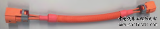

2.1 固定保护套管,防磨防损
高压线束外部常会包裹波纹管、编织管等保护件,热缩管是固定这些部件的好帮手。
使用时要让热缩管居中对称覆盖在保护套管和导线上,覆盖尺寸至少15mm才靠谱。
如果线束安装位置有大角度弯折,或者需要密封防护,就选双壁热缩管,收缩后两端能看到明显胶层,固定效果更牢固。

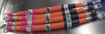

2.2 密封防护,隔绝潮湿
导线与导线、导线与端子的连接部位,铜丝容易外露,遇到潮湿环境就会氧化生锈,不仅增加接触电阻导致局部发热,严重时还可能引发安全隐患。
这时双壁热缩管就能派上用场,它收缩时溢出的热熔胶能形成密封层,把水分和杂质挡在外面,从根源上避免氧化问题。

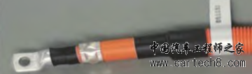

2.3 绝缘隔离,避免短路
高压线束的屏蔽网和屏蔽环压接后,距离端子很近,如果屏蔽网丝处理不干净,搭接到端子上就会造成短路烧蚀。
在这个区域套上热缩管,就能实现绝缘隔离,而且考虑到密封需求,这里通常会选用双壁热缩管,既绝缘又防护,一举两得。

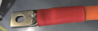

2.4 标识区分,提高效率
高压线束常有正负极之分,还有不少相似分支,认错了可就麻烦了。
用不同颜色的热缩管做标识,就能轻松解决这个问题——比如正极用红色、橙色,负极用黑色。这种方式不仅清晰直观,还能省去单独的线束标识工序,让生产效率更高。
