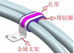

这是应用最广泛的方案,通过“金属承重+橡胶缓冲+扎带固定”的组合,兼顾强度与防护性,具体配置如下:
  • 金属支架:常见的材质有低碳钢+电泳漆、不锈钢SUS304等。
    • 低碳钢+电泳漆性价比高,适合成本敏感场景,但要注意电泳漆在挂点、棱边处较薄弱,运输和装车时易破损,破损后耐腐蚀性下降;
    • 不锈钢SUS304强度高、耐腐蚀强,不过成本偏高。

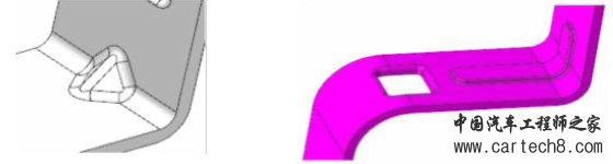

    • 金属支架结构上必须设计防转结构,折弯处或大面需加加强筋(优先平面形,空间受限可选三角形),且固定安装孔与加强筋距离需大于20mm,避免影响安装。
图:三角加强筋与平面加强筋结构
  • 橡胶圈:推荐EPDM(三元乙丙橡胶),硬度建议HA50,既能缓冲振动又便于装配。关键设计点是预留两道裂缝(无需预装,简化工序),内径匹配高压线外径,壁厚控制在2~3mm。
图:橡胶圈
  • 扎带:选用7.6mm宽、1.9mm厚的常规款,确保捆扎牢固不松动。

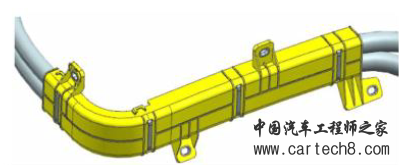

图:高压线束支架方案2:塑料支架+扎带
适合对重量敏感、需要吸收装配公差的场景,核心设计要点如下:
  • 塑料支架:
    • 主体材质为PA66,可添加15%~30%玻纤(玻纤含量越高硬度越强,但柔韧性会下降)。
    • 固定脚设计成长圆孔(腰型孔),方便吸收装配误差;
    • 上面需嵌入金属镶件(推荐低碳钢+镀达克罗或铝材质),提升安装扭矩,镶件保持力需满足顶出力大于150N(经验值),安装方式可选后压式或模内注塑。
    • 此外,支架需设计成对扎带孔,加强筋建议避开支架内部,既保护线束又不降低容积率。
  • 扎带:搭配4.6mm宽、1.2mm厚的常规扎带,兼顾固定力与轻量化需求。
