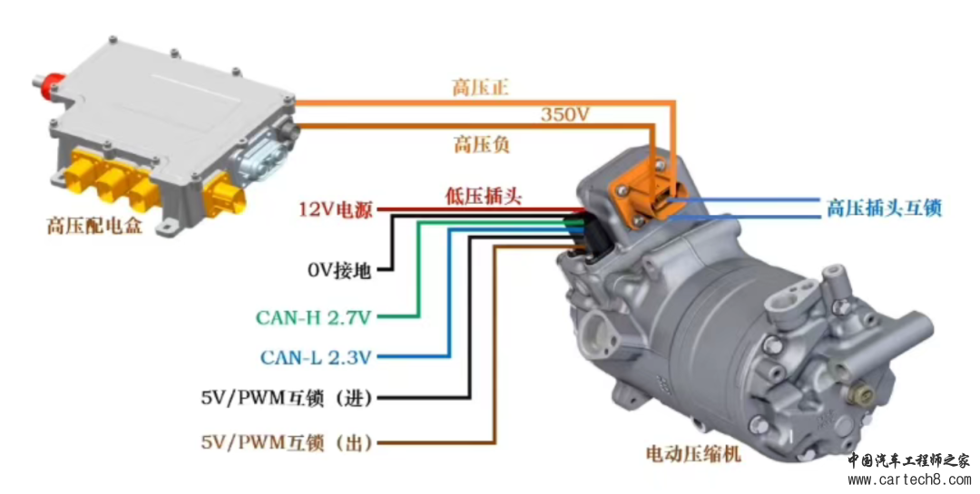

如果从线束连接的角度去看,空调压缩机一般会有高压接口和低压接口两部分。
高压接口负责给压缩机供电,通常还会配有高压互锁。这个互锁就是保证连接器插接可靠,避免带电插拔带来的风险。低压接口主要负责控制和通信,比如12V电源、接地以及CAN通信。有些方案里还会涉及PWM或状态反馈信号,用来配合整车控制器实现调速和状态监控。也就是说,空调压缩机虽然是热管理系统的部件,但从电气属性上看,它其实是一个典型的“高压负载 + 低压控制”组合件。

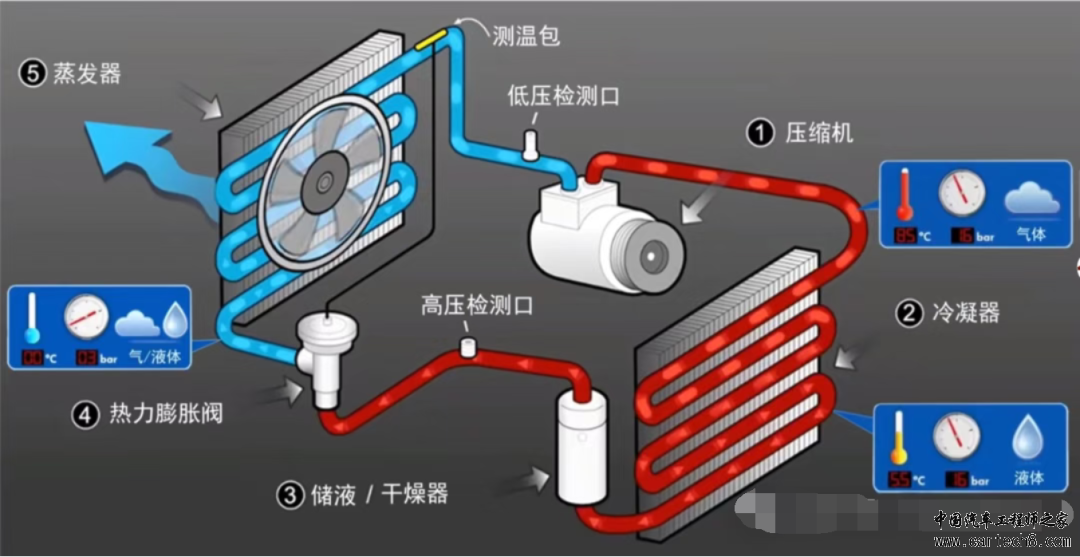

把整个过程说简单一点,新能源汽车空调压缩机的工作逻辑就是一句话:高压电驱动电机,电机带动压缩机构,压缩机构推动制冷循环。当车内开启空调后,整车控制器会根据温度需求发出指令。确认可以上高压后,动力电池向压缩机供电,压缩机内部的电控单元开始工作,把高压直流电转换成交流电,驱动电机旋转。
电机转起来以后,就会带动涡旋压缩机构工作。压缩机先吸入来自蒸发器的低温低压气态制冷剂,再把它压缩成高温高压气体。之后,制冷剂进入冷凝器散热,再经过膨胀阀降压,最后在蒸发器中吸热,完成一次制冷循环。
所以从本质上说,压缩机的作用就是给整个空调系统提供“制冷剂循环动力”。

  1. 空调压缩机是整车里的独立高压用电器,不再是机械附属件。
  2. 空调压缩机内部通常集成逆变器和电机,因此对高压供电稳定性、连接器可靠性以及屏蔽抗干扰能力都有要求。
  3. 空调压缩机往往布置在前舱或底盘附近,线束设计时还要兼顾振动、防水、耐温和空间布置。
