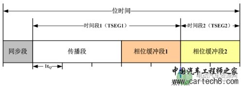

CAN总线里我们可以通过对CAN 节点里的位定时寄存器的控制来实现不同波特率的通信。CAN协议里将一个位时间分为同步段、传播段、相位缓冲段1和相位缓冲段2。每个段的时间长度都可以用一个整数的基本时间单位表示,该基本时间单位由系统的时钟振荡器分频得到。
同步段位于一个位的起始位置,CAN-bus规定跳变沿为同步信号,但是发送节点发送一个位跟接收节点接收到这个位之间存在网络传播延迟,传播段则是为了补偿这段传播延迟,由于采样点位置在相位缓冲段1跟相位缓冲段2之间,通过设置相位缓冲段1和相位缓冲段2的值,可以调整采样点位置,保证每个位采样点一致。缓冲段的长度调节范围则是由同步跳转宽度(SJW)决定。
CAN特殊波特率如何计算
图 1  CAN位时间结构图

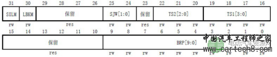

简单的了解了CAN总线位时间的分段后,我们来看看一个节点的波特率到底要如何设置。如图2是某ARM内核的CAN位时间特性寄存器 (CAN_BTR)。
CAN特殊波特率如何计算
图 2  某ARM内核位时间特性寄存器结构图
SILM(静默模式)跟LBKM(回环模式)用于调试;
SJW:同步跳转宽度;
TS2/TS1:位时间里两个时间段的分配;
BRP:波特率分频器,该区域定义了基本时间单元的长度;

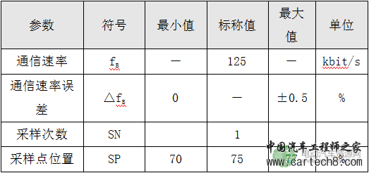

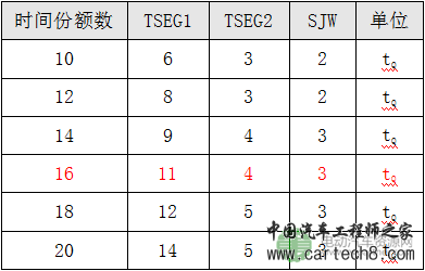

例如某著名车厂CAN通信标准里规定,通信速率为125 kbps时,应该采用单次采样,采样点位置设置在70%~77%之间。其位定时参数取值可见表1与表2。
CAN特殊波特率如何计算
表 1  LS_CAN通信速率与采样点参数
CAN特殊波特率如何计算
表 2  LS_CAN可选时间份额与同步跳转带宽

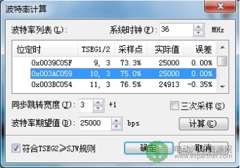

了解设置波特率的原则后,我们采用ZLG的波特率计算软件,对25kbps波特率的设置参数进行计算,计算结果如图3。
CAN特殊波特率如何计算
图 3  25kbps波特率计算参数
根据上面提到的原则,我们选取采样点为75%,SJW为4,时间份额为14的一组参数,采用ZLG的CAN卡做验证。

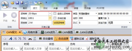

自动波特率识别:采用CANScope自动侦测波特率的功能,对CAN卡的波特率进行识别,识别结果为25kbps;

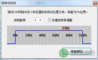

采样点测试:采用CANScope对当前波特率下CAN卡的采样点进行测试,测试结果为75%;

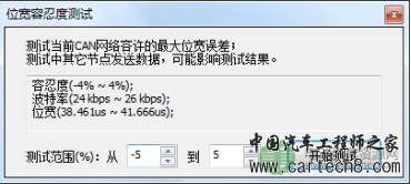

位宽容忍度测试:采用CANScope对当前波特率下CAN卡进行位宽容忍度测试,测试其对波特率的容忍度情况,测试结果为24kbps~26kbps,容忍度情况较好;

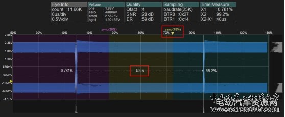

位时间测试:用CANScope的眼图功能对当前波特率下CAN卡进行位时间测试,位时间为40us,与25kbps波特率的位时间相符。
CAN特殊波特率如何计算
图 7  眼图测试位时间

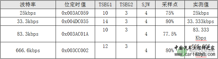

通过对波特率计算器计算出来的波特率寄存器设置参数进行验证,发现测试结果跟我们的预期结果一致,因此在使用特殊波特率时,我们可以借助波特率计算器来快速计算出位定时寄存器的参数值。下面我们给出一些可参考的特殊波特率的参数:
