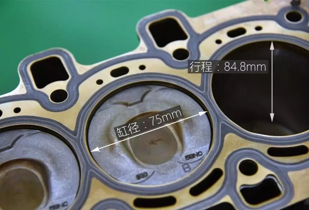

先简单介绍下什么是缸径和行程,顾名思义,缸径就是气缸的直径,而行程就是活塞压头在气缸内能运行的长度
缸径和行程决定了单个气缸的排量(排量=面积×冲程×缸数),再将各气缸加和起来,就是总排量了。比如一辆四缸发动机,缸径100mm/行程100mm,按此算法就是3.14L排量。所以,缸径和行程决定了发动机排量。

可以看到排量只是一个总结果,即使同样排量发动机,在缸数相同下,缸径和冲程都可能完全不一样,按缸径和行程的比值关系,我们可以将发动机分为三类,即长行程、等行程、短行程,而这会产生很多微妙的影响。

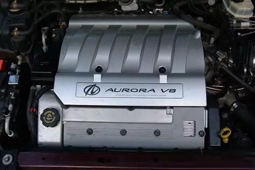

比如通用北极星(L37),就是一款短行程发动机(缸径93mm/84mm),最早被使用在凯迪拉克Allante、Eldorado和Seville STS等上。它作为全美第一台双顶置凸轮轴的全铝V8发动机,为了进一步降低重心,工程师还创新地将常规发动机的主轴承盖直接集成到了气缸体底部。

此外,短行程对应的是大缸径,我们可以布置尺寸较大的进气阀和排气阀,进而增加发动机的进气量,提高进气和排气效率。通常这类发动机会带有高转速、高功率属性,比如L37就有着295Ps/5600rpm的峰值功率,在4400rpm时便可达到393N·m的峰值扭矩。
