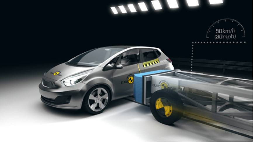

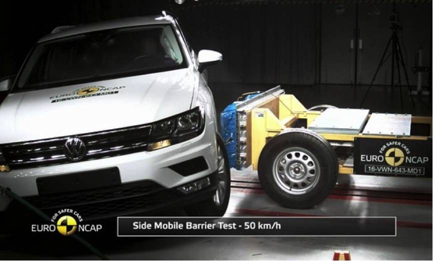

移动壁障碰撞测试是将车辆固定,以移动壁障小车队车身侧面进行碰撞测试。而在不同的NCAP规程下,小车的重量以及碰撞时速是不同的。

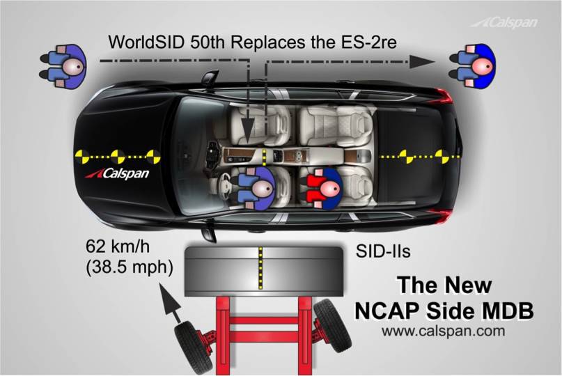

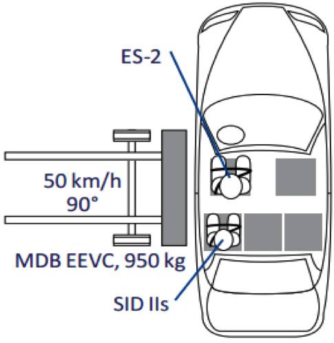

一般来说,中国的C-NCAP、日本的J-NCAP、欧洲的E-NCAP、韩国的K-NCAP以及美国的IIHS都是以50公里每小时的时速以垂直于驾驶员一侧的车身侧面进行碰撞。美国的U.S NCAP的小车则是以55公里每小时的垂直速度以及与车身夹角为27度、62公里每小时的时速矢量合成对车辆进行碰撞。
就小车而言,中国的C-NCAP以及日本的J-NCAP的小车质量为950千克,而欧洲的E-NCAP、韩国的K-NCAP的小车质量提升到1300千克,美国的IIHS小车质量为1500千克、U.S NCAP的小车质量为1368千克。对于小车上的壁障,各个国家的标准也略有不同,中国、日本、美国的小车为尖角的壁障,而欧洲以及韩国的小车则带有圆角。在车内假人的布置方面,各国也略有不同。
移动壁障的纵向中垂面与试验车辆通过碰撞侧前排座椅R点的横断垂面之间的距离在正负25毫米以内。由于车辆的质心与R点之间的相对高度不一样,所以在移动壁障的碰撞测试中,不少SUV车型会出现翻车的情况,所以在CNCAP的测试中还专门为SUV准备了防侧翻的辅助制具。
从碰撞测试所模拟的情况来看,移动壁障碰撞测试是模拟车辆对车辆的碰撞。而在碰撞的结果评价中,所考量的部分包括驾驶员的头部、躯干等部分的受伤情况。不同于正面碰撞的是,由于侧面碰撞没有溃缩区域缓冲,所以整个碰撞完全靠车门、B柱以及横梁的结构来实现硬防护。

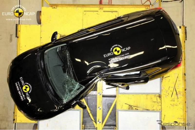

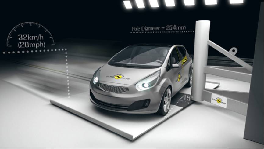

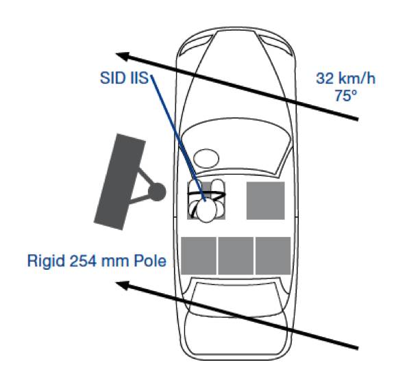

不同于移动壁障碰撞的是,柱碰测试中车辆是移动的,而作为碰撞物的碰撞圆柱是静止的。在2015年之前,欧洲的ENCAP、韩国的K-NCAP都是车辆以29公里每小时的时速垂直的以车身驾驶员一侧的侧面去碰撞圆柱。
到2015年以后,碰撞角度和U.SNCAP一样变更为75°角碰撞,同时碰撞速度变为与碰撞方向相同的32公里每小时。而澳洲的A-NCAP则一直保持了29公里每小时的碰撞时速和90度的碰撞角度。
对于碰撞过后车内假人的评价则包括头部伤害指数、肋骨变形量、腹部力和骨盆加速度、脊柱加速度、耻骨力。通过这些数据分析来得出车辆的柱碰安全性。而相比于普通的移动壁障碰撞测试,侧面柱碰由于碰撞点更集中,所以对于驾驶者的头部和肋骨的伤害会更为严重。所以必须采用相应的措施来降低侧面柱碰对于人体的伤害。
另外,相比于移动壁障的碰撞测试,柱碰在纵向空间内的碰撞位置要比移动壁障碰撞更大,这个碰撞的位置涵盖了车辆的车顶、B柱、车门以及地板的几乎所有区域,而且碰撞面积更小,虽然时速不高,但是在单位面积内的碰撞力更大。由于碰撞面积更小,碰撞力的分散会更难,对车辆会产生强大的“切割力”。
