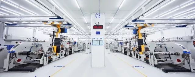

所有进入车间的人员都必须穿洁净服,戴帽子、口罩,完毕后,需要经过喷淋间360度无死角除尘。
控温、控湿、无尘的工厂,可媲美半导体微电子的制造环境。

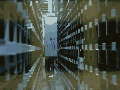

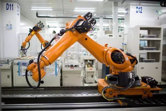

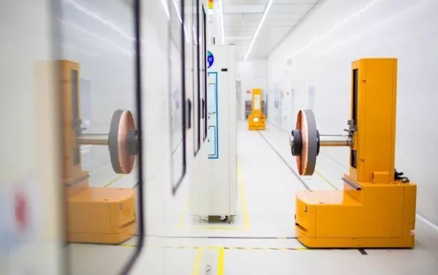

忙碌的RGV,按照设定的轨道,自动搬运材料和为设备上下物料。

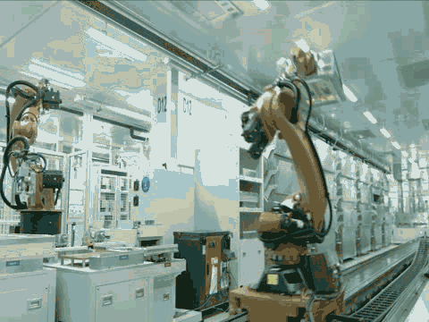

孤独的机械手自动拆盘码盘
有了高科技机器人、中控系统、在线检测设备和信息追溯系统的助攻,catl的产线可实现“生产数据可视化”、“生产过程透明化”、“生产现场无人化”。

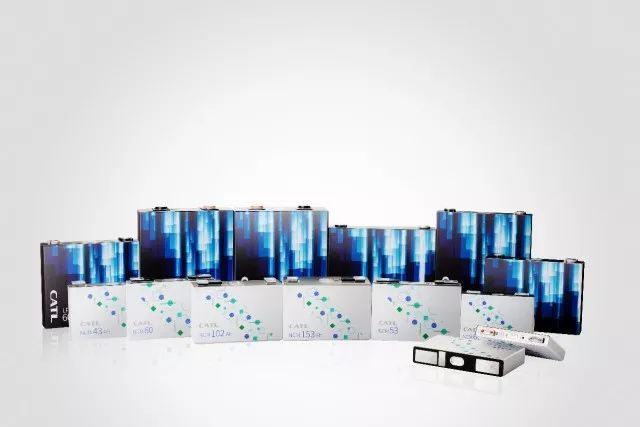

说了这么多,电芯究竟怎么制造出来的呢?让我们先认识下电池的构造。
电芯(Cell)是一个电池系统的最小单元。M个电芯组成一个模组(Module),N个模组组成一个电池包(Pack),这是车用动力电池的基本结构。

极片主要是由搅拌、涂布、冷压三道工序完成:

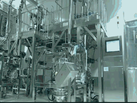

搅拌
搅拌就是将正、负极固态电池材料混合均匀后加入溶剂,通过真空搅拌机搅拌形成均匀浆状。
涂布

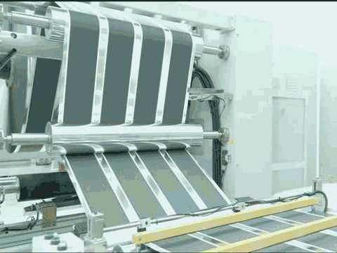

搅拌好的活性材料以每分钟80米的速度被均匀涂覆到4000米长的铜箔上下面。涂布前的铜箔薄如蝉翼,只有6微米厚。
涂布至关重要,需要保证极片厚度和重量一致,否则会影响电池的一致性。涂布还必须确保没有颗粒、杂物、粉尘等混入极片。否则,导致电池自放电过快甚至安全隐患。

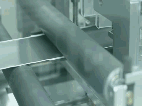

辊压装置将涂布后的极片压实到预定的厚度和密度。

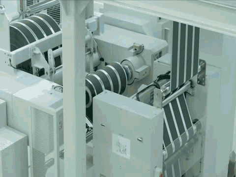

极耳模切 & 分条
在这里,用模切机模切形成电芯的导电极耳。极耳是电池头上的耳朵,通俗地说就是电池正负极的耳朵在进行充放电时的连接点。
然后,通过切刀对极片进行分切。

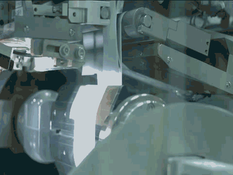

电芯的正极片、负极片、隔离膜以卷绕的方式组合形成裸电芯。先进的CCD可实现自动检测及自动纠偏,确保电芯极片不错位。

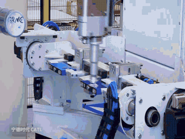

卷绕好的裸电芯将被自动分选配对,之后再经过极耳焊接、折极耳、装配顶支架、热熔Mylar、入壳、壳体焊接等工序。至此,裸电芯就拥有了坚硬的外壳。

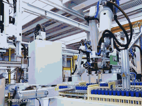

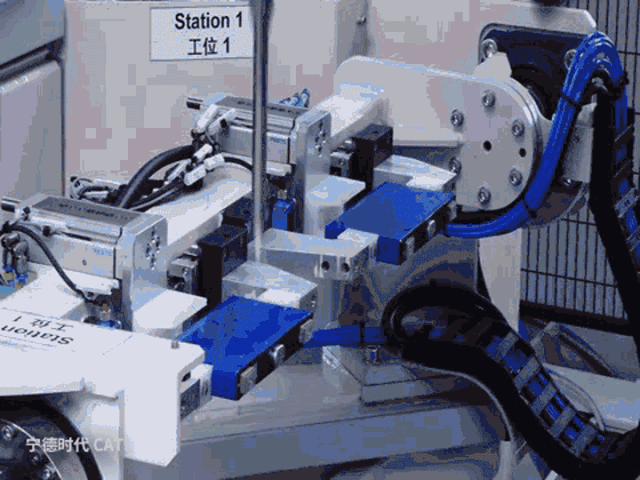

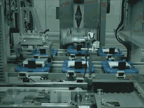

上料
将电芯传送到指定位置,机械手自动抓取送入模组装配线。
在宁德时代的车间内从自动搬运材料到为设备喂料100%实现了自动化

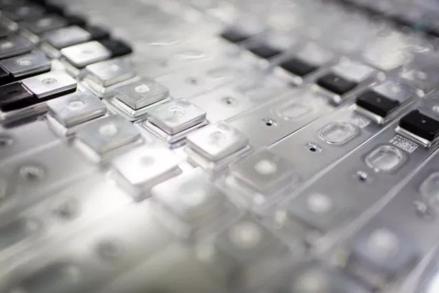

给电芯洗个澡——等离子清洗工序
对每个电芯表面进行清洗(CATL宁德时代采用的是等离子处理技术保证清洁度)。这里采用离子清洁,保证在过程中的污染物不附着在电芯底部。
为什么要采用等离子清洗技术?原因在于,等离子清洗技术是清洗方法中最为彻底的剥离式清洗方式,其最大优势在于清洗后无废液,最大特点是对金属、半导体、氧化物和大多数高分子材料等都能很好地处理,可实现整体和局部以及复杂结构的清洗。

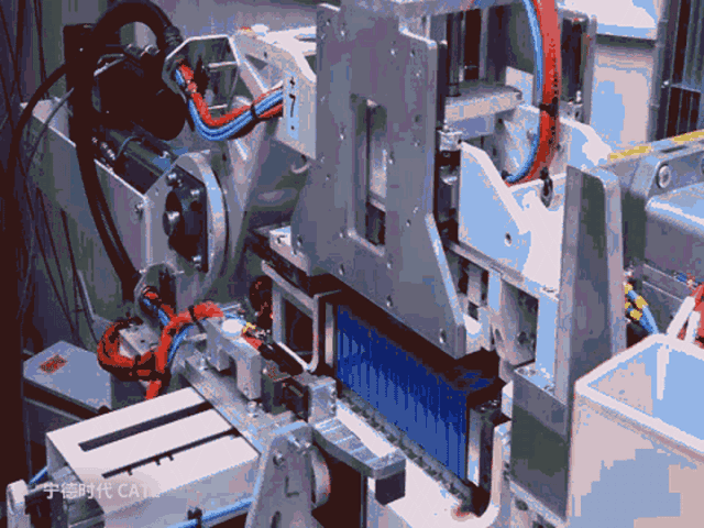

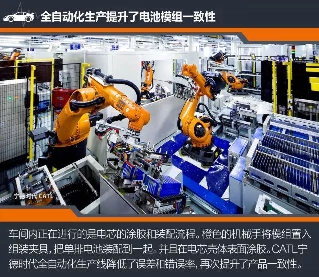

将电芯组合起来——电芯涂胶
电芯组装前,需要表面涂胶。涂胶的作用除了固定作用之外,还能起到绝缘的目的。
CATL宁德时代采用国际上最先进的高精度的涂胶设备以及机械手协作,可以以设定轨迹涂胶,同时实时监控涂胶质量,确保涂胶品质,进一步提升了每组不同电池模组的一致性。

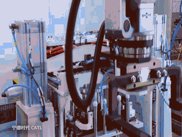

电池模组多采用铝制端板和侧板焊接而成,待设备在线监测到组件装配参数(如长度/压力等)OK后,启动焊接机器人,对端/侧板完成焊接,及焊接质量100%在线检测以确保质量,以及100%在线监测焊接质量。
