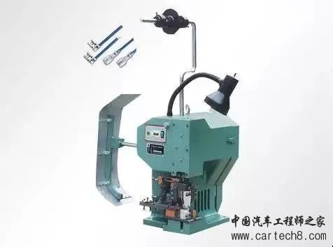

全自动端子机作为电力行业、电器行业线束、汽车行业加工的重要设备,具有送料、切线、剥线和压端等多种功能
全自动端子机作为电力行业、电器行业线束、汽车行业加工的重要设备,具有送料、切线、剥线和压端等多种功能,一旦出现故障就会严重阻碍生产。线束在新能源汽车中具有举足轻重的作用。本文要为大家介绍全自动排线端子机,在使用过程中经常会遇到哪些故障以及故障分析和解决方案。
1、电子线切断长度不一致
a.可能是送线轮压得过紧或过松;调整校直器以能起到校直作用且能顺利送出为原则。
b.切线刀口磨损或刀口刃;更换新切刀。
2、剥皮开口长度不一
a.送线轮压得过紧或松;用滚线轮微调件调整两轮之间空隙以至线材不压扁和太松打滑。
b.切剥刀切入太浅或太深;用切刀深浅调节件来调试刀口到适当位置,以不伤铜丝且能顺利脱落胶皮为准。
c.切剥刀磨损或刀口刃;更换新切刀片。
3、机器无法启动运转或运转中停止
a.检查有无电流输入(220V)及6KG气压;
b.检查设定总数量有无到达,如有到达得重新设定后断电再启动;
c.检查有无线材或某运转部位卡住;
d.检查端子机有无信号连接或电源连接而导至端子机器不压着。
4、压着端子露铜丝不均
a.检查枪型摆臂导管是否与线材相附合;
b.检查端子机刀口是否与摆臂导管相对直;
c.检查端子机辅助压块是否松动;
d.检查端子机与自动机之间的距离有无变动。
5、端子机噪音很大
端子机出现轻微的噪音是正常现象,如果噪音过大有可能是:
a.端子机某个零件、部件之间出现磨损,导致摩擦增大;
b.端子机在工作中螺丝松动,导致零件抖动幅度变大。
6、端子机的马达不转
检查端子机的离合器位置是否对,保险丝有没有被烧坏。
7、端子机出现连打
a.检查端子机的主轴附近开关是否损坏,或者是螺丝松了;
b.检查端子机的电路板和踏板是否坏了;
c.检查端子机的动杆弹簧是否脱落或者断裂失去弹性,动杆是否损坏。
8、端子机没有反应
a.检查端子机的电源线是否接通或者线路是否出现问题;
b.检查端子机的电路板是否完好,有无损坏;
c.检查端子机的各个开关是否能使用;
d.检查端子机的踏板是否被烧坏;
e.检查端子机的电磁铁还有没有磁性,有无烧毁。
