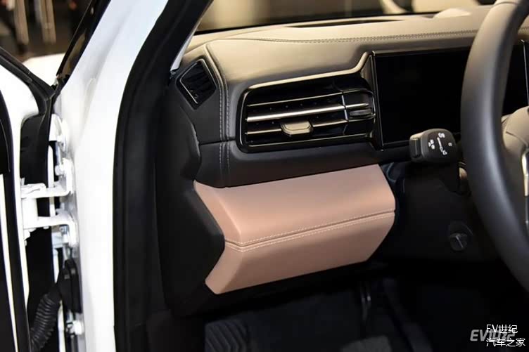

不久前,蔚来ES8纯电动SUV举行了一次场地试驾活动,因为车辆主打智能,所以我更加关注车辆的装备以及有意思的小细节。在这其中我发现,蔚来汽车为了乘客的舒适性以及实现空调分区控制功能,为ES8安装了两个PTC暖风加热器这件事情引起了我的主意,下面我们就说说这两个PTC的利弊。
PTC, 蔚来ES8
PTC是一种电阻加热材料,在通电之后可以恒温发热已达到取暖的目的。由于成本低、寿命长、安全、环保、节约电能等优势,被广泛的应用于纯电动车的暖风加热装置。虽然其优势有一条是节约电能,但实际的耗电量对于一个电池容量不过百度的电动车来说仍然巨大。
根据介绍,ES8所安装的两个PTC加热器功率有所不同,其中控制前排的暖风PTC额定功率为5.5千瓦,控制后排的PTC额定功率为3.7千瓦。若两个PTC额定功率工作为车内加热的状态下,一个小时就要消耗9.2度电。在能够将车内温度迅速提高的同时,耗电也随之增加了。

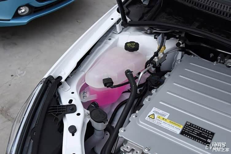

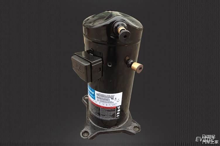

在纯电动车领域,大部分车都在用PTC暖风装置。有些车型使用了更加节能的热泵空调,热泵空调一套设备就可实现制冷和取暖两个功能,具有节能的优势,但成本较高。
除了使用热泵空调之外,目前很多纯电动车也在使用PTC加热和车内冷却液余热互相搭配的方式为车内供暖。现在很多纯电动车的动力电池都会采用液冷的方式,因此有些车型就采用了传统内燃机形式的暖风系统,当温度达不到要求时,再用PTC为车内加热。
PTC, 蔚来ES8
就以比亚迪秦100插电混动车为例,车辆就安装了两套暖风系统,一套为传统的燃油车采用冷却液供暖的方式,一种是PTC暖风加热器。车辆在纯电模式下,发动机是凉的因此使用PTC来供暖,当发动机启动之后,用传统方式为车内供暖,既节能还能达到不错的效果。
