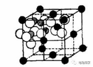

钛酸锂,Li4Ti5O12,面心立方尖晶石结构。常用的化合物分子式为AM2O4,空间群为Fd3m,晶胞参数a=0.836nm。
钛酸锂电池——材料特性(一)
尖晶石结构对锂离子有一定的容纳空间,通俗来说一个钛酸锂能容纳3个锂离子。充放电时锂离子嵌入和脱嵌对钛酸锂材料的结构几乎没有影响,钛酸锂的晶型结构几乎无变化,a值仅从0.836nm增大到0.837nm。这种现象被称为“零应变”,因此钛酸锂也被称为“零应变材料”。

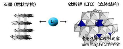

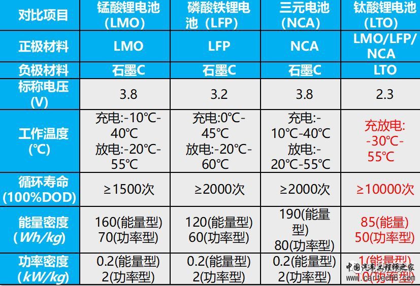

钛酸锂电池——材料特性(二)
注:所述其他锂电池(LMO、LFP、NCA)指负极为石墨C的锂电池

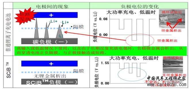

安全性——钛酸锂(LTO) VS 其他锂电池(一)
钛酸锂(LTO)
充电电位平台稍负于1.55V,即使在充电后期、低温或高倍率充电的情况下,此负极的电位也不会达到锂离子还原成金属锂的电位,不会产生析锂引发的安全事故。
其他锂电池
嵌锂的电位约为0.1V,在低温、高倍率充电时易在负极表面析出锂金属,一定程度便会刺破隔膜,造成电池内部短路,产生爆炸等严重危害人身安全。

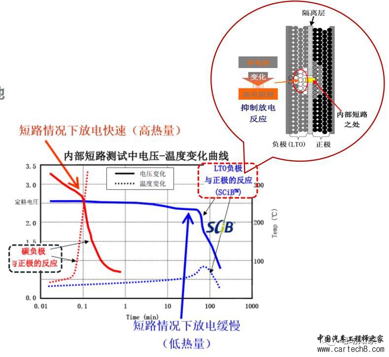

安全性——钛酸锂(LTO) VS 其他锂电池(二)
钛酸锂(LTO)
1)发生短路故障时欧姆阻抗急剧增加,抑制放电反应,不会引起过大的瞬间电流和温度上升;
2)LTO本身均不可燃;
上述两点保证了电池的安全性。
其他锂电池
1)易发生内短路事件;
2)其本身具备可燃性;
上述两点极易引发电池爆炸等重大安全事故。

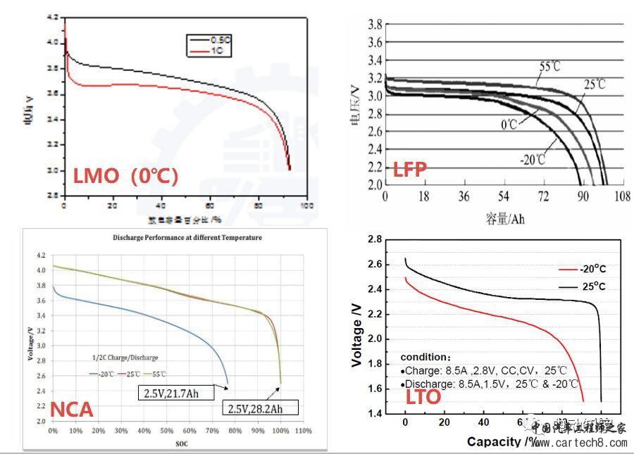

工作温度范围——钛酸锂(LTO) VS 其他锂电池
从图中可以看出:与其他电池相比,钛酸锂电池的温度特性更为优异。
由于钛酸锂电池在高温、低温环境中均可以达到安全使用,也体现出其耐宽温(尤其耐低温)的重要优势。而普通石墨类负极电池在温度低于-20度时能量就开始衰减,-30度时充电容量仅为充电总容量的14%,在严寒天气下根本无法正常工作。

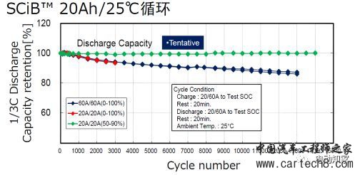

循环寿命——钛酸锂(LTO) VS 其他锂电池
LTO:循环过程中体积变化仅为0.1%~0.3%,能避免充放电过程中因材料的伸缩变化而导致结构的变化,从而提高电极的性能和减少比容量的大幅度衰减;循环过程不产生SEI膜。东芝、盟固利等提供的材料显示循环寿命不少于10000次。
其他锂电池:循环过程中有约10% 的体积膨胀;在电极表面产生一层SEI钝化膜。这两者均会减少其循环寿命。

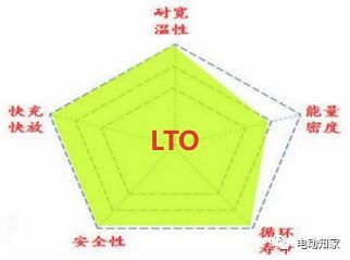

钛酸锂电池的优势
钛酸锂电池优势:
① 具备高安全性,在极端情况下(针刺、挤压、跌落、火烧等)电池不起火不爆炸;
②具备很好的高低温特性,在低温情况下优异与其他锂电池;
③具备很好的循环寿命12000次以上;充电快,最高可达8C倍率充放电;
④良好的循环寿命和高倍率充放电可以提高运行效率,降低运营成本。
