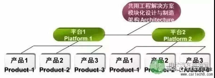

从上述分析中可知,如果两个产品沿用了相同的关键系统,子系统或零部件,则可称为同平台产品,或者我们说这两个产品出自同一平台。如果两个平台的关键部分采用的是相同的工程解决方案,则称为同一架构上的两个平台。架构实际上是平台概念基础上的扩展和往上延伸。图3是汽车整车产品架构,平台与产品生成的一般关系。平台与平台,平台与架构之间的划分各公司之间也是有差异的。随着技术的进步也在演变之中。
图3汽车整车产品架构,平台与产品生成的一般关系

所谓架构战略是一种更为灵活的整车规划和研发战略,它以架构-平台-产品这样一个自上而下的树状结构承载了具有相同架构特性的所有公司车型开发。

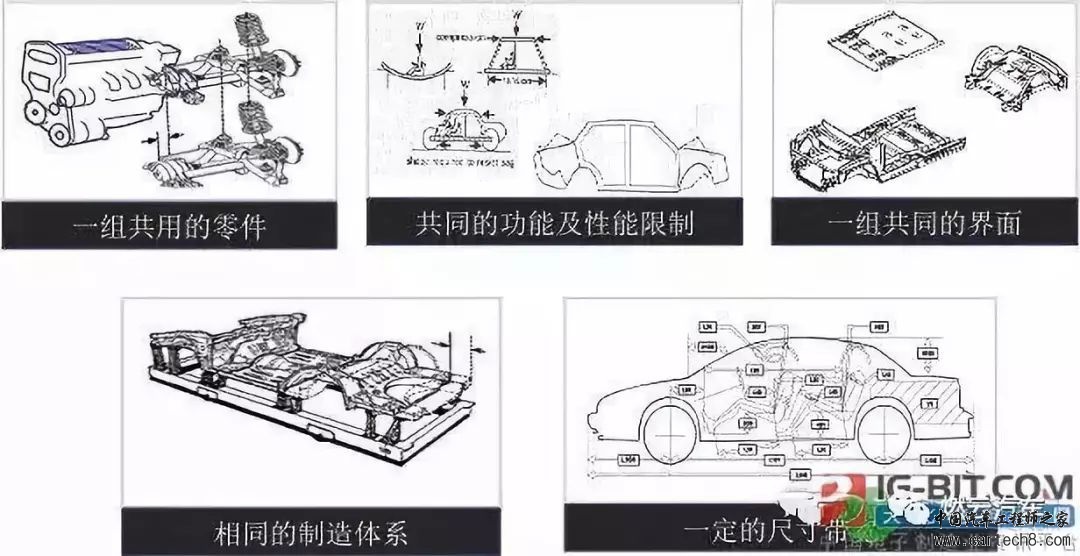

架构战略,或者说统一架构的车型应具有这样一些特性:
(1)一组共用的零件,在保证工程方案相同的前提下尽可能最大化地实现关键零件共用;也就是说在平台化过程中能保留下来的优点一定要尽可能的保留。
(2)共同的功能和性能限制,共用的工程解决方案决定了架构所有车型具有一定的性能共性,并且建立起工程解决方案之“最优性”;
(3)一组共用的界面,用以保证关键架构零件的共用性;
(4)相同的制造体系,统一架构车型相同的制造体系确保企业整体制造规划的灵活性。
(5)一定的尺寸带宽,用共同的工程方案解决关键尺寸在一定范围内的浮动,进一步满足用户个性化的需求。
图4 架构的5大特征

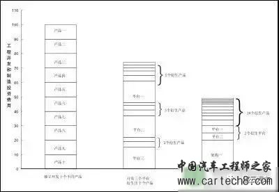

第三,大大节省了开发费用,从图6的统计数据中可以看到,在无法做到同平台的情况下,平台之间共架构的设计理念还能够大幅缩减工程开发费用、投资费用和制造费用。
图6 共用性(共用零件与共用方法)对开发经费的影响

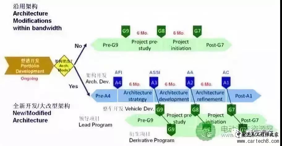

在架构概念得到确认后,我们把共用工程解决方案和模块化理念所确定的零件及平台中的沿用件统称为架构件。前期工程的职责就是在市场提出需求时,首先确定这一产品的技术路线及工程工作范畴。确认在现有架构规划中是否需要重新开发或优化。也就是确定哪些是架构件,哪些是非架构件,并完成架构件的开发。根据每一个项目的不同情况,确定每一个架构件的技术参数或概念设计,在需要时直至尺寸数据的发布。图7所示的就是一种基于架构概念的产品开发过程。在流程上也定义了前期工程的时间节点和提交物,明确前期工程和产品工程的责任和义务,从而保证整个产品的进程,最大限度地做好高效、高质量、低成本的开发和产品个性化之间的平衡。
图7 基于架构概念的产品开发过程

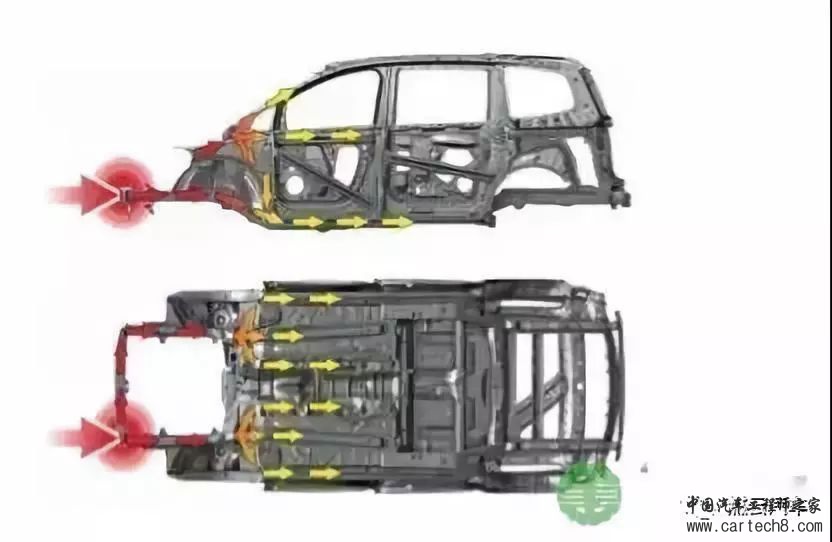

怎样理解平台化的“相同零件”向架构化的“相同工程解决方案”升华,我们来做一个案例分析。在产品更新过程中,对白车身来说,我们希望下车身体不变或尽量少变以节约成本,而上车身体做符合市场的更改而满足视觉上全新形象的要求。下车身体承载着众多的诉求,例如;在碰撞过程中力的传递,我们称之为安全碰撞载荷路径。
图8 碰撞冲击力的传递

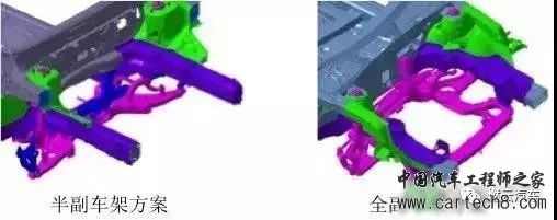

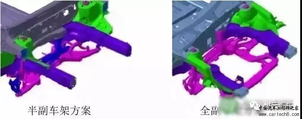

如图8所示,在碰撞中的冲击力将通过上中下三条路径向后传递并吸收,它是车身设计首先要考虑的重要因素。要想实现这个目标,发动机舱的结构设计一般来说有两种方案。图9中,左边所示的是半副车架加笔直而较粗壮的前纵梁方案,右边所示的是全副车架加弯曲前纵梁方案。前者我们把它称为半副车架技术路线或半副车架工程解决方案,而后者则称为全副车架技术路线或全副车架工程解决方案。
图9 两种典型的发动机前舱结构
两种方案各有优缺点,这不是我们今天的讨论的重点,我们要讨论的重点是:在一个企业的主打产品中,只能用一种方案。如图10所示,如果方案不同,则碰撞时主要受力的出发点不同,导致总布置的方法不同,从而使得很多系统、零件的原理不一样。在它的背后意味着巨大的时间和财务成本。
