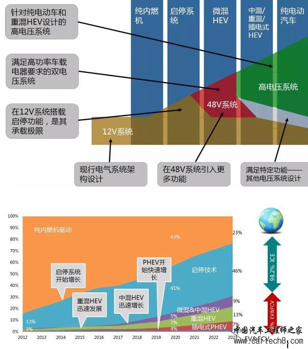

当然48V系统的出现并不是说明12V系统已经被淘汰,而是在保留之前12V系统的基础上,再增加了一套48V系统来支持弱混和中混系统的。
此外,在排放法规中,欧盟要求最为严格,到2020年百公里油耗要降至4L,每公里二氧化碳排放低至95g。显然单纯靠提高发动机的燃油效率达到排放目标基本是不可能完成的任务,汽车混动化,纯电动化是最佳技术路线了。纯电动化虽然是汽车的终极目标,但是由于高成本以及续航问题,无法在短期内大量普及。

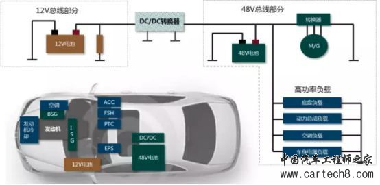

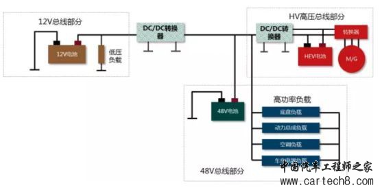

标准48V系统由三大件组成:电机、锂离子电池组以及DC-DC转换器。
在混合动力汽车上搭载48V系统,通过两个DC/DC转换器,形成12V-48V-HEV电气系统架构;普通混合动力汽车的电气架构是12V-HEV模式,通过DC/DC转换器直接联通12V系统和HEV高压系统。

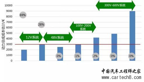

48V轻混系统相比高压混动系统而言,成本更低,却可以达到高压混动系统(电池电压>100V)大部分节能效果,按照德尔福的测算,48V轻混系统是高压轻混系统成本的30%,能达到高压轻混系统70%的节能效果。

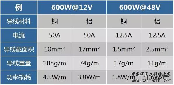

2. 相对于12V系统,相同功率下工作电流只有1/4,损耗只有12V系统的1/16;

5. 将车载电器工作电压提升到48V,可以进一步降低损耗,同时可以降低线束外径;

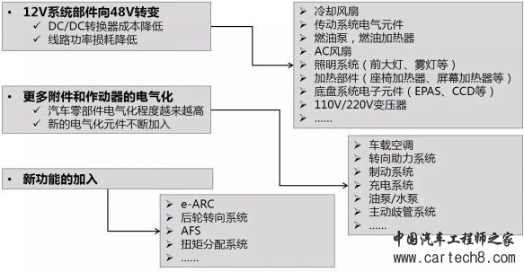

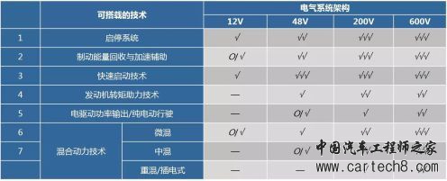

48V系统可以为更多先进节能技术提供集成平台的基础,从而达到节能效果。而48V承载功率提升到15kw左右,可提供更多减排技术的集成。
在目前的12V系统下,启停技术的应用已经达到极限(功率为3kw),无法集成其他高功率消耗的节能技术。而在48V系统下,随着各种先进节能技术的应用,可达到10%-15%的节油效果。
由于48V系统通电电流位12V系统的1/4,所以等功率下的功率损失较12V系统减少也非常可观,功率损失是12V系统的1/16。更低的功率损失,电气系统的总体效率大大提升,解除了功率限制,可以对车用电器进行更精细的控制,提升其性能。
另一方面,48V系统可以提供诸如能量回收系统、自动启停系统等更多的功能集成,满足人们越来越高的需求。同时,锂电池充放电性能更佳,启停系统的应用效果更好。
另一方面,更低的电流意味着可以应用更细的导线,对整车的轻量化设计促进效果明显。

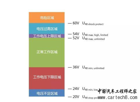

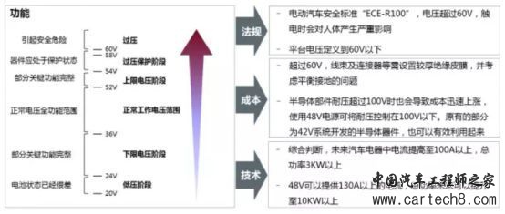

1 安全电压控制
由奥迪、宝马、戴姆勒、保时捷和大众物价德国厂商与2011年制定的LV148标准中,电子元件正常工作电压为36V-52V,高于60V的电压被严格禁止,为了达到这一限值标准,设定了54V和52V电压限制,以留出电压波动区域。

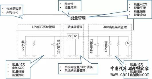

2 能量管理的挑战
在能量管理方面,该系统也面临着能量转换、能量储备和能量流动以及效率和稳定性的问题。

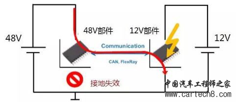

4 接地失效
双电压系统中,高压模块接地失效后,电流直接通过低压模块与地面接触,会对低压模块部件造成损坏。
该问题通常的解决思路是将48V子系统与12V子系统线路分开设计并无连接,如果线路无法分开,则在两系统间的线路上设计高压阻断装置。

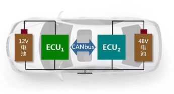

5 双电压系统CAN总线通讯
为保障数据通讯流畅,CAN总线要求两端输入电平相同。

1 48V系统的应用区间
未来10年,启停技术和混合动力技术将急速发展,这些技术正是48V系统的最佳应用区间。
