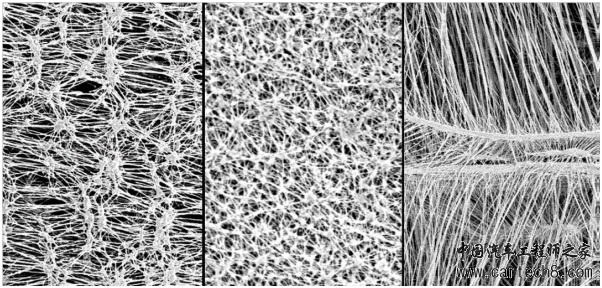

戈尔采用膨体聚四氟乙烯(ePTFE)材料来制造胶黏式防水透气产品。这种材料拥有数十亿个微孔,而这些极其紧密的网状微孔,孔径约为水滴的两万分之一,可阻隔大小低至1.0微米的微小水滴和污物颗粒,同时这些比空气分子大700倍的微孔确保了该产品可实现可靠的透气量和压力平衡,其专有的微孔透气膜可以让空气和气体自由通过,因而水分能够在产生冷凝问题之前扩散掉。

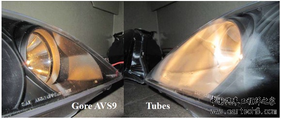

有效防尘戈尔实验室就防尘效果进行了对比测试,将配置了普通透气管的大灯样品和贴有GORE 汽车防水透气产品AVS9防水透气膜样品,一同放置到模拟沙尘场景中,在30天之后,戈尔产品表现出了非常卓越的最终效果。

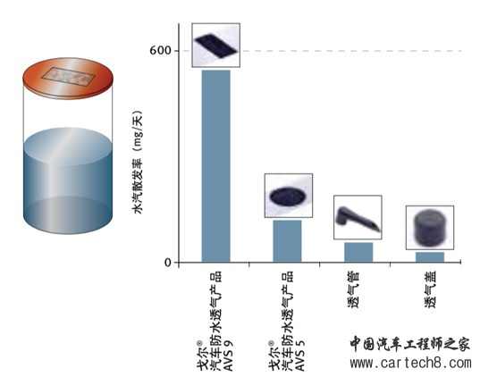

高效消雾:简单的水汽散发率(MVTR)试验证明了透气产品水分转移性能的比较。该试验在4个相同规格容器中各填充100 ml水并进行密封,分别给它们装上GORE®汽车防水透气产品系列AVS 9GORE®汽车防水透气产品系列AVS 5、透气管和透气盖。在同样的室温及湿度条件下,连续两周通过每天称量此容器来计算每天扩散的水量。测量结果显示,AVS9展现出最佳的扩散性,其次为AVS 5,但后者也也达到了透气管或透气盖输送水量的两倍。
