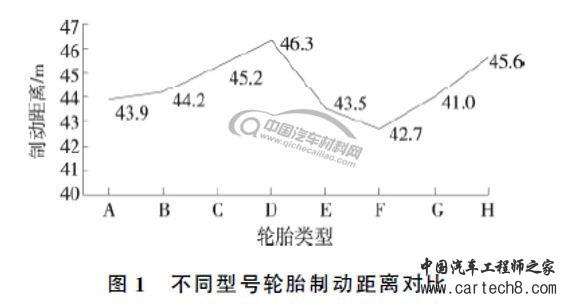

为了研究轮胎对制动性能的影响,针对同一辆车、相同的试验场地、相同的驾驶人员,采用不同厂家和型号的轮胎进行制动距离测试,结果见图1。从中可见,采用不同轮胎的汽车,其制动距离最小为42.7m,最大为46.3m,相差多达3.6m。在制定整车目标值时为了增加如此大的距离,需要对整个制动系统进行优化,成本和时间将大大增加。

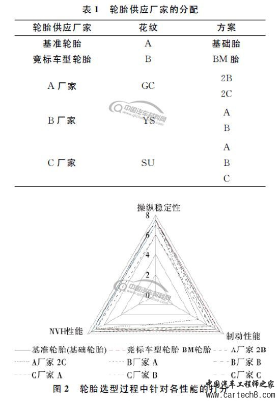

轮胎具体选型中首先进行轮胎供应厂家的选择,从不同厂家中选择轮胎性能最优的厂家,在轮胎厂家提供的轮胎中选择相对性能较好的产品。厂家的分配可参照表1。
不同的厂家选择2~3种不同轮胎进行筛选,基本原则是参照车辆目标值,首选满足法规要求的轮胎,同时由于目前法规对油耗要求较严苛,并且只有一个影响因素即轮胎的滚动阻力系数,所以应先满足该目标,然后通过主观评价及客观测量针对所有方案进行评价和测试。图2为某车型轮胎选型过程中针对各性能的打分。
测试完成后,依据筛选策略,对轮胎的总体性能进行判断。首先分析整车的目标性能,根据整车目标值对整车相关性能进行排序,如某车型依据国家法规及目标在轮胎选型时各性能的排序为经济性>制动性能>NVH 性能>操纵稳定性。在此基础上依照基准轮胎的性能对各轮胎进行排序。轮胎影响经济性的因素为单一滚阻系数,所以在开展轮胎选型之前就应对滚阻系数提出要求,排除不满足要求的轮胎。通过以上方法可选择两三家满足要求的轮胎厂家,通过商务谈判和技术交流最终选择一家供应商开展后续轮胎选型。
