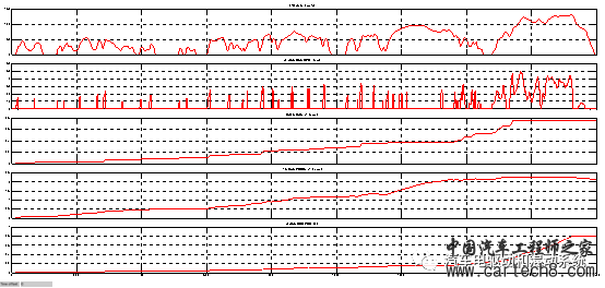

增程方案的能量传递路径上有发电机、两个电控的效率损失,假如每个效率损失5%,综合下来比发动机直驱模式效率降低了14%。
实际测试结果
我们将两种不同的控制策略(混联和增程模式)在同一辆样车上做了测试,结果也能验证理论分析,以下是测试结果:
混联方案的最终油耗是0.8L,百公里油耗为3.48L。
增程方案的最终油耗为0.9L,百公里油耗为4.2L;对比混动方案,油耗提高了14%。
