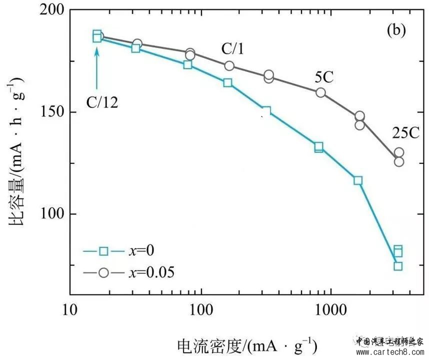

3、锂化配比:锂化配比会影响材料的倍率性能。美国实验室对比了锂化配比相差0.05的两个样品的倍率性能。
不同锂化配比的三元材料倍率性能对比
图中“x=0”表示样品分子式分为:Li1.0(Mn4/9Co1/9Ni4/9)O2;“x=0.05”表示样品分子式为:Li1.05(Mn4/9Co1/9Ni4/9)0.95O2。
从图中可以看出,在低倍率下(C/12)两种样品的容量无差别,但随着充放电倍率的增大,高锂化配比的样品倍率性能明显好于低锂化配比的样品。

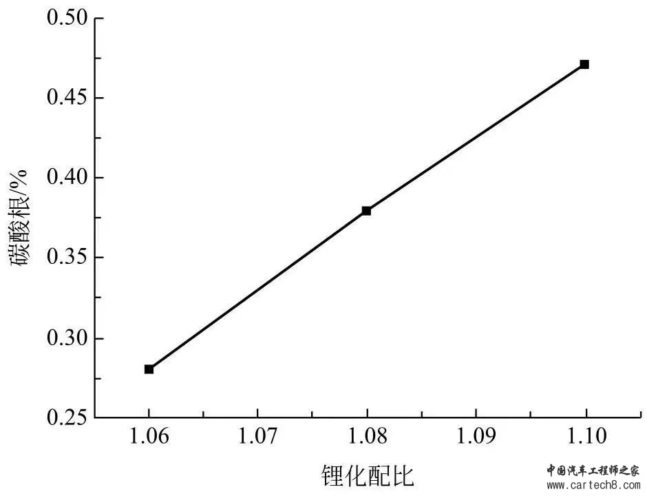

三元材料在国内量产初期,并未严格控制材料表面的游离锂,在中后期才逐步将材料表面的游离锂含量纳入成品控制之一。三元材料的游离锂主要和材料的锂化配比、煅烧制度有关。一般情况下,锂化配比越高,材料表面的游离锂含量越高。如图
三元材料游离锂与锂化配比关系图

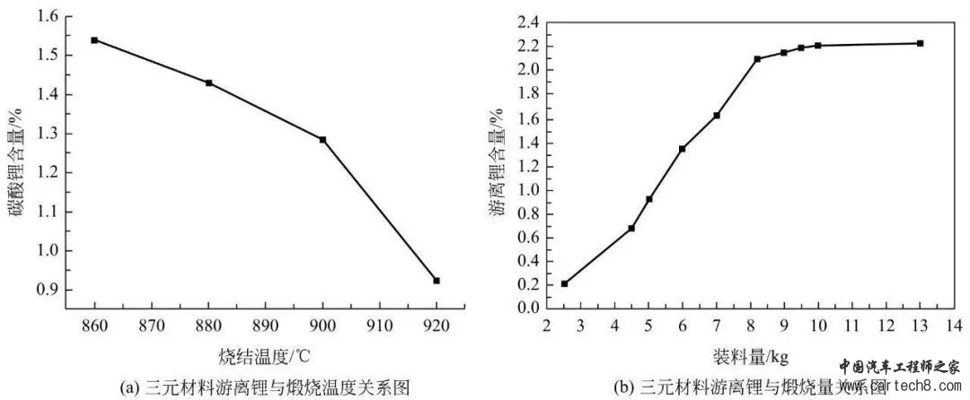

煅烧制度包括煅烧温度、煅烧时间、煅烧量等。煅烧温度越高,煅烧时间越长,煅烧量越少(单钵装样量),则材料表面残留的游离锂越少。如图
不同煅烧制度对材料表面游离锂含量的影响

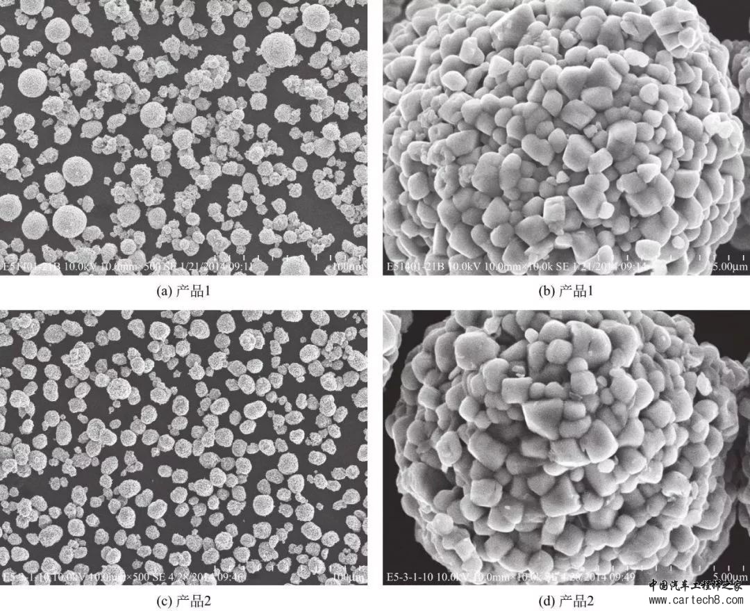

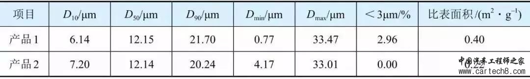

1、粒度分布:三元材料粒度分布对材料比表面积的影响从表中看出。两类产品的SEM图如图所示。
不同粒度分布产品的比表面积对比
从表中可以看出,产品1和产品2的D10、D50、D90、Dmax都很接近,唯一不同的是Dmin,产品1为0.77μm,产品2为4.17μm,且产品1小于3μm的颗粒占比为2.96%,这点粒度分布上的差别,使产品1的比表面积几乎是产品2的一倍。
不同比表面积产品的SEM图
从图中可以看出,产品1和产品2的一次单晶大小基本一致,二次球的形貌也基本相同。

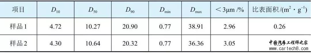

2、一次单晶:有些三元材料的粒度分布基本相同,但比表面积却有差异,这时需要查看三元材料的单晶大小是否有差异,因为单晶大小的不同也会引起三元材料比表面积的不同。
不同单晶大小产品比表面对比
表为不同单晶大小、相同粒度分布的两个样品对应的比表面值。可以看出,单晶大的产品比表面积要小。产品单晶大小主要和产品的煅烧温度有关。
