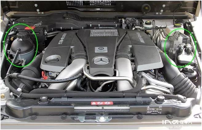

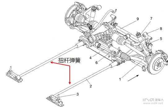

什么?都是扭杆弹簧,没错。尤其带车架非承载式车身的越野车都使用扭杆弹簧作为他们的悬架缓冲单元,所以,G500从前舱来看,就少了巨大的TOWER。

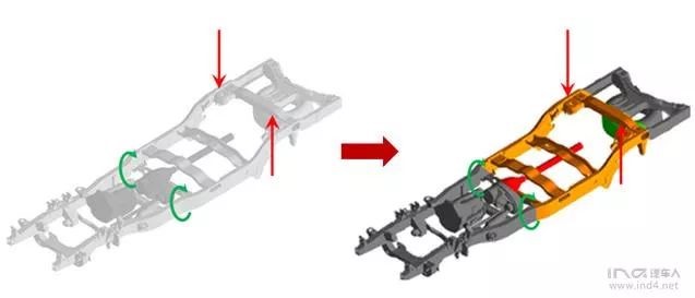

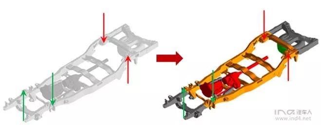

用扭杆弹簧而不用螺旋弹簧一定有它在力学方面的考量,我们不妨试着分析一下,就拿考核越野车车架刚性以及四轮驱动锁止性能的‘交叉轴’工况来说事。
假如用的是螺旋弹簧,那么来自四轮的垂向载荷直接通过车架Tower 传递到了车架,整个车架承受扭转的将是前后Tower之间的所有部分(橘黄色区域)。而对于梯形车架,参与扭转的部分越多,刚性越差,扭转的角度也会越大。表现在整车上就是刚性太差。
而采用了扭杆弹簧,则会将来自车轮的垂向载荷通过扭杆传递到了车架中部(扭杆固定端),这样参与扭转的车架部分就会大大缩短,响应的扭转刚度也提高了不少。
