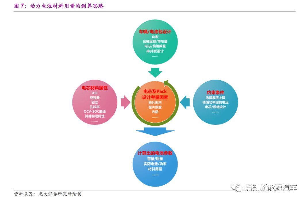

车辆及电池设计:

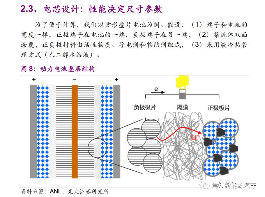

(1)车辆设计:从用户需求出发,设计单车带电量/续驶里程及Pack内电芯/模组的数量和组合方式。(2)材料层面:材料属性决定电池的电化学性能及物理参数。(3)电芯设计:核心是确定正负极材料涂层的厚度,进而设计电芯的外形尺寸。(4)模组及Pack设计:由电芯参数外推得出。

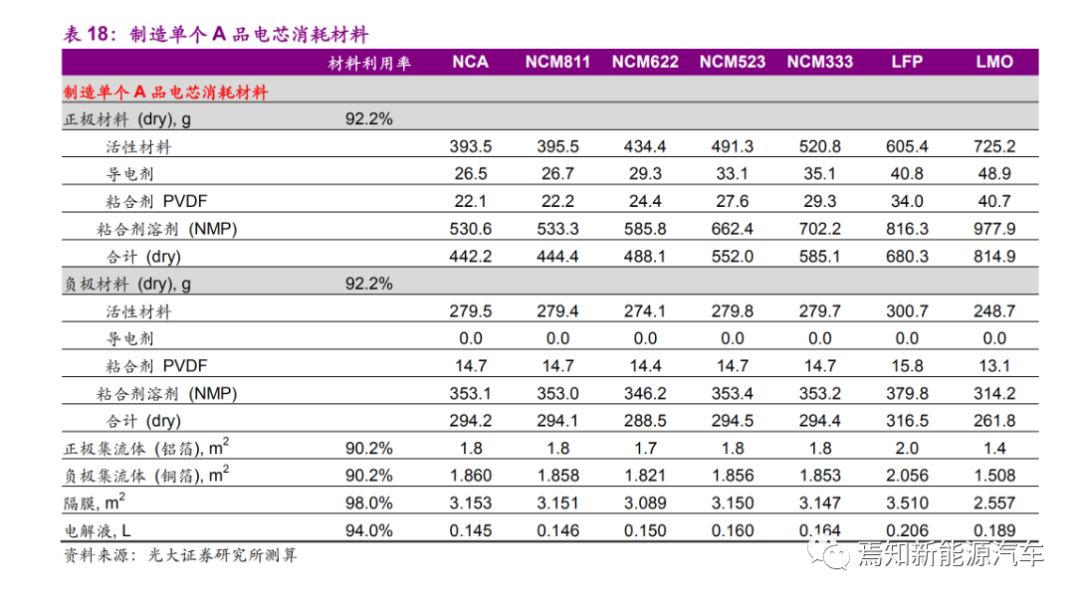

物料成本:
(1)物料用量:由电芯容量、活性材料克容量等参数计算出正/负极材料、电解液、隔膜、铜箔、铝箔及其他组件的理论用量,并根据良品率、材料利用率等进行调整。(2)物料价格:根据市场价格做出假设,包括主/辅材及硬件。(3)物料成本汇总:由物料用量和价格计算得出。

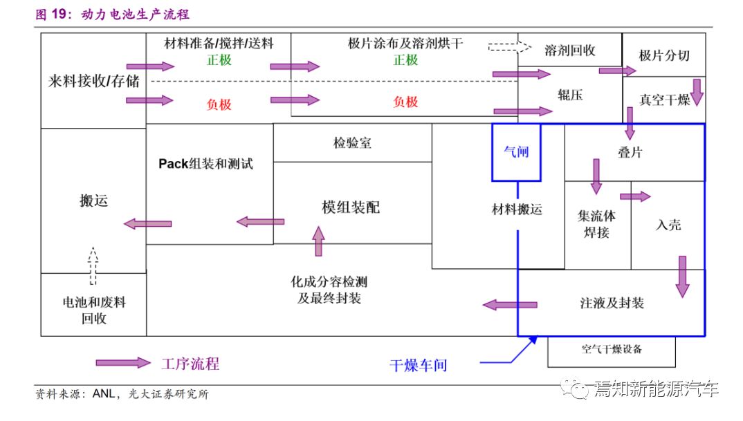

生产成本:
(1)工厂设计:对动力电池年产能、良品率、人员工资、设备折旧率、间接费用假设等做出假设。(2)生产工序:主要是各工序的设备投资额及人员配置。(3)直接人工/制造费用计算:根据设备折旧、人员工资费用及间接费用计算出结果。

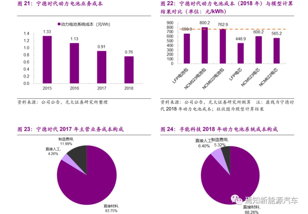

成本汇总及验证:
将物料成本和生产成本汇总到一起,得到动力电池Pack的成本。根据计算结果,LFP/NCM622/NCM523Pack的成本分别为0.66/0.76/0.80元/Wh,宁德时代2018年动力电池综合成本约0.76元/Wh;动力电池Pack成本中,直接材料占比约84%-89%,直接人工占比约2.8%-3.8%,制造费用占比约8.6%-11.8%,基本符合现实。
