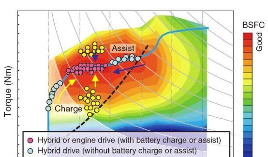

本田为此设计一个只在固定工况点工作的高效率自然吸气发动机,下图可以看到这台发动机通过和混动系统的结合,只需要在最高效率区域工作。

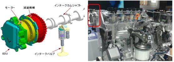

为了获得更大的凸轮相位调节角度和更快的调节速度,本田为这台2.0L混动发动机的进气凸轮选择了电动可变气门正时系统E-VTC。
这样可以满足阿特金森循环需要的进气门晚关策略的要求。要注意的是,本田为这台发动机只配备了单进气电动VVT,排气凸轮是没有VVT的,这也是从性价比进行的考虑,本田是从来不会忽视成本优化的。

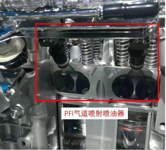

和丰田在2.0L混动发动机上选择了复杂的D4-S双喷射系统不同,本田为自己的混动发动机选择了更加简单便宜的PFI进气道喷射系统,而没有选择昂贵复杂直喷系统。
为什么本田会做这个选择呢,我们分析主要原因有以下几个:
一是为了降低成本。前面说过,本田是非常重视成本的。进气道喷射系统相对直喷系统的成本是非常低的,可以补偿部分因为混合动力而必须增加的成本,使整车的成本更有竞争力。
二是,混动发动机性能要求不同。本田的i-MMD混动的工作模式决定了这是一个只需要在固定工况点高效率运行的发动机。
在传统发动机上直喷技术带来的高性能,快速响应,低速扭矩等优势在混动发动机上已经不重要了,在i-MMD混动中这些全部交给电机来完成,因此直喷就不是必须的了。
三是,为了提高热效率。没有直喷高压喷射系统和高压油泵,发动机的阻力会降低,有利于实现高的热效率。

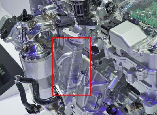

值得注意的是,本田在这台混合动力发动机上采用了缸盖集成的排气管和紧耦合催化器的设计。
缸盖集成排气管可以利用排气的热量来加热发动机冷却液,从而使发动机能够快速完成暖机过程,降低油耗和排放。
这台发动机催化器直接布置在缸盖排气出口处,采用紧耦合设计。这样冷机启动时,催化器快速起燃,降低冷机启动的排放。

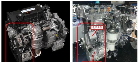

同时,本田在这台混动发动机上采用了前端无皮带的设计方案。在传统发动机设计中,前端皮带主要用来驱动空调压缩机,发电机和水泵。
在混合动力发动机上,由于已经有后端混动系统的发电机了,因此发动机不再需要传统的发电机。同时,混动系统支持采用电动空调压缩机,因此也不需要前端皮带来驱动空调压缩机了。
为了进一步降低阻力,提高效率,本田在这台混动发动机上采用了电子水泵的设计,因此前端皮带就完全可以取消了。
下图是一个对比显示了本田传统发动机前端驱动皮带和本田混动发动机前端无皮带的设计的区别。
