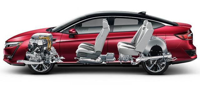

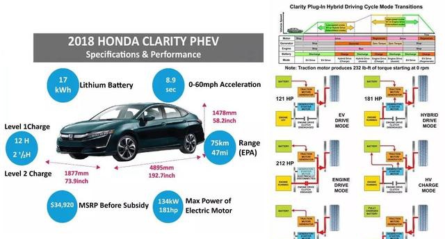

Clarity的车身尺寸与一台主流中级轿车相当,EPA纯电续航里程为75公里,这就意味着NEDC能轻松超过100公里,如果国产,拿到补贴没有技术门槛。

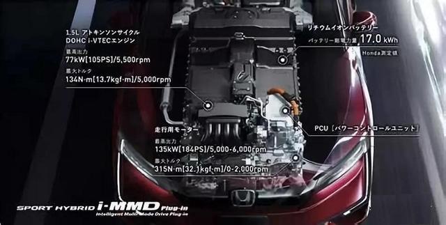

本田这套i-MMD Plug-in系统配备了一台高效的1.5L发动机,最大功率105匹,最大扭矩134牛米。

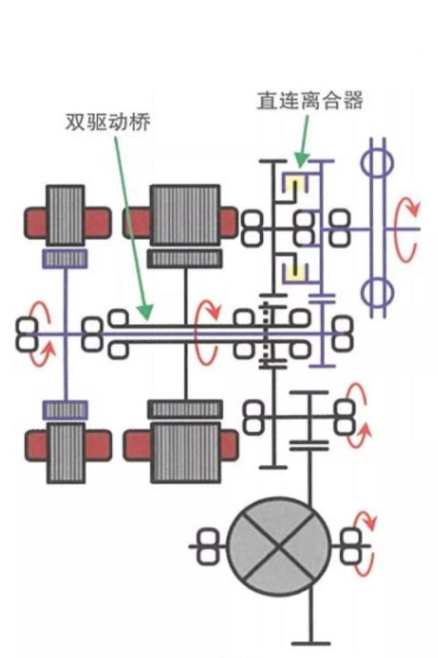

到了 Plug-in 插电混动时代,i-MMD的优势就凸显出来了。由于其放弃了行星齿轮分流策略,而是采用的空心轴+多片离合器的转矩耦合策略,所以在机械结构上不会受制于齿轮的运转速度。简单的说就是i-MMD不需要进行任何机械结构上的改造就能实现纯电高速行驶,而且是长时间高速巡航,这一点与丰田 THS 有着本质区别。

i-MMD 通过空心轴和多片离合器的设计,可以让两个电机具备任何想要的驱动功能并且能够在运行过程中无缝切换。所以从 i-MMD 到 i-MMD Plug-in 不需要像丰田 THS 那样对结构进行改造。
本田 Plug-in HEV 通过多片离合器控制策略,在结构上可以完全实现双电机+燃油发动机同时驱动加速;纯电行驶;增程模式行驶;发动机和主电机驱动行驶,发电机发电弥补电能的多种混动模式,解决SOC值较低时的能量效率。
