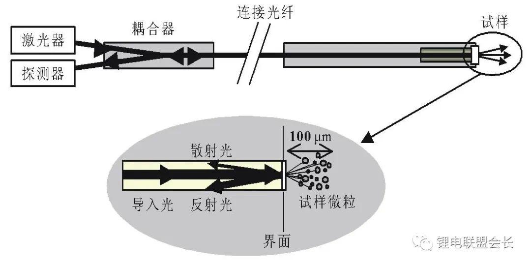

激光散射法的原理是 颗粒样品以合适的浓度分散于适宜的液体或气体中 使其通过单色光束 当光遇到颗粒后以不同角度散射 由多元探测器测量散射光 通过适当的光学模型和数学过程 转换这些量化的散射数据 得到一系列离散的粒径段上的颗粒体积相对于颗粒总体积的百分比 从而得出颗粒粒度体积分布 原理示意图如图1
图 1 激光散色法原理示意图
激光散射法操作简单 测试快捷 适应广泛 重复性好 用激光散射法测量锂离子电池正极材料的粒度及粒度分布时 要确定好正极材料的折射率和吸收率 否则测量会出现误差 朱果等采用激光散射法原理的激光粒度仪对钴酸锂正极材料的粒度进行了测试 分析表明测试数据误差较小 重现性好

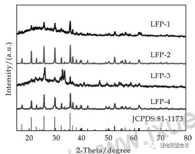

锂离子电池正极材料的结构决定了锂离子脱嵌路径方式的不同,对锂离子电池的电化学性能等产生明显影响。锂离子电池正极材料结构分析方法有X射线衍射(XRD)法、红外光谱法、拉曼光谱法等。X射线衍射法是最常用的结构分析方法。
利用XRD可以对材料进行物相定性分析、物相定量分析以及测定材料的结晶度。从图3中可以看出,不同手段制备的磷酸铁锂样品,XRD图有一定的差异,说明XRD分析能很好的反应样品的结构变化。
图 3 磷酸铁锂的XRD图谱

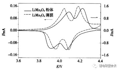

除了以上手段对锂离子电池正极材料的电化学性能进行分析 还可以采用循环伏安法和电化学交流阻抗法对正极材料的动力学过程进行表征 吴建波等采用循环伏安法和电化学交流阻抗法对锰酸锂粉体及薄膜电极的动力学过程进行了分析 找出影响其电化学性能的主要动力学因素 图4是其循环伏安图谱 通过图谱中的氧化还原电位差,可以反映电极材料的可逆性。

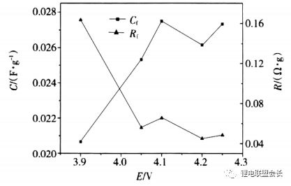

图5是锰酸锂粉体在不同电极电位下的膜电阻和膜电容图 。通过图中膜电阻和膜电容的情况,可以反映锂离子嵌脱反应阻力的大小。
