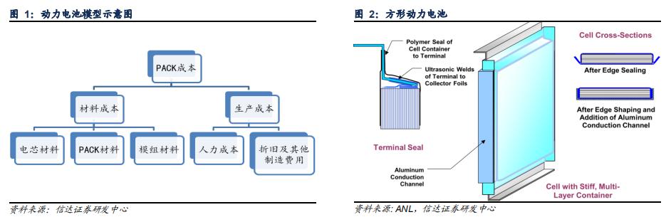

锂电池根据应用领域的不同分为动力电池、储能电池和消费电子电池,不同类型锂电池的成本构成自然不同,本篇报告主要 讲述应用最广泛的动力电池成本结构。动力电池在不同的正负极材料下其成本有一定差别,整体来看材料成本占比较大,人 工成本、折旧及其他制造费用占比较小,而材料成本则主要以正负极材料、隔膜、电解液和组件为主。 我们在动力电池成本模型里将 PACK 成本拆分成材料成本和生产成本,其中材料成本又包括电芯材料、模组材料及 PACK 材 料,生产成本包括人力成本、折旧及其他制造费用。我们参考 ANL 的成本测算模型,选取方形电池进行成本拆分。

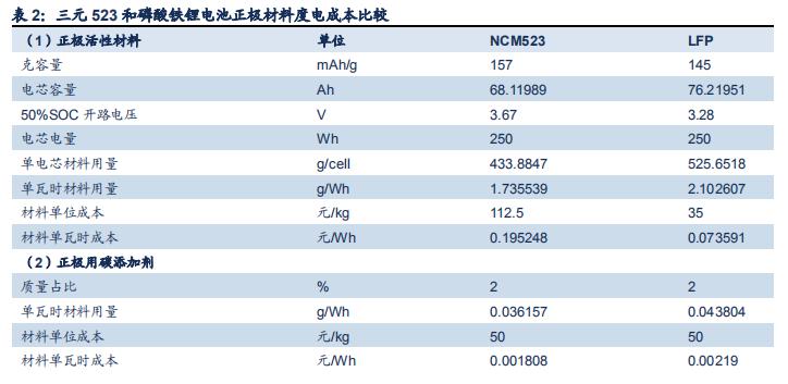

1、正极材料
正极材料包括正极活性材料、正极用碳添加剂(导电剂)、正极粘合剂、正极集流体(铝箔)和正极组件正极端子。据我们测 算,目前三元 523 正极活性材料、导电剂、粘合剂、铝箔、正极端子度电成本分别为 195.25、1.81、5.42、6.08、6.53 元/kWh, 磷酸铁锂电池分别为 73.59、2.19、6.57、6.74、6.55 元/kWh,活性材料均占成本的绝大比重。考虑到材料损耗,我们测算 得出三元 523 正极材料度电总成本为 238.99 元/ kWh,磷酸铁锂正极材料度电总成本为 106.27 元/ kWh,两者正极材料成本 相差较大,主要是由于近年来磷酸铁锂价格下降较快,而三元正极材料价格受贵金属相对稀缺影响价格降幅相对较小。

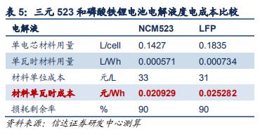

4、电解液
电芯材料中电解液占比较隔膜略低。三元 523 电解液的度电成本为 20.93 元/ kWh,磷酸铁锂为 25.28 元/ kWh。

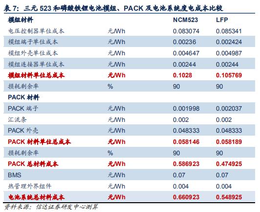

6、模组、PACK 材料
按照工艺顺序电芯之后是模组和 PACK,其中模组材料包括电压控制器、模组端子、模组外壳以及模组连接器,PACK 材料主 要包括 PACK 端子、汇流条和 PACK 外壳。据我们测算,三元 523 电池的模组材料和 PACK 材料度电成本分别为 102.8 和 58.15 元/ kWh,磷酸铁锂的分别为 105.77 和 58.19 元/ kWh。至此,我们已完成 PACK 总材料成本的测算,经加总后得出三 元 523 和磷酸铁锂的 PACK 所有材料的总度电成本分别为 586.92 和 474.93 元/ kWh。考虑电池管理系统和热管理组件成本 的情况下,我们测算得出目前三元 523 和磷酸铁锂电池系统材料总度电成本分别为 660.92 和 548.93 元/ kWh。

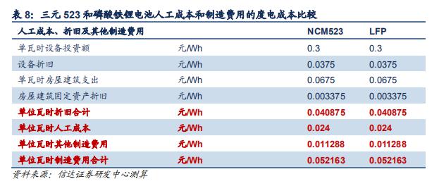

7、人工成本、折旧及其他制造费用

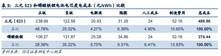

总结
仅考虑电芯的情况下,三元 523 和磷酸铁锂电芯的度电成本分别为 486.96 和 374.44 元/kWh。
在考虑模组、PACK 及电池系统的情况下,三元 523 和磷酸铁锂电池系统的总度电成本分别为 724.91 和 612.40 元/kWh。
