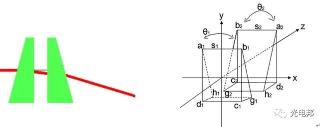

机械式扫描的激光雷达,常用的比较多的Risley prism,也有旋转平面反射镜,也有用galvano mirror+DMD扫描模式。这里主要说一下Risley prism 如图1所示, 通过两个棱镜的旋转在目标面上形成想要的扫描轨迹,影响扫描轨迹的因素有很多,比如两个棱镜的顶角,两个棱镜之间的距离,到目标面的距离,棱镜的旋转速度等,分析的时候要找到影响轨迹的一些关键产量,有不少论文分析这方面的,大家可以学习,大家可以参考这两篇:详细的可以看这两篇文献:Applied Optics Vol. 50, Issue 5, pp. 679-686 (2011);Applied Optics,Vol. 57, No. 35 / 10 December 2018。这种机械扫描式的雷达用在车上,还是有很多限制。
图1 Risley prism

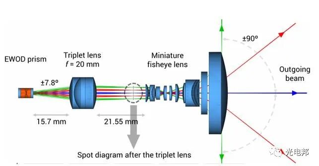

MEMS或EWOD prism基的激光雷达虽然也有运动的部件,但是与传统的光学元件相比,体积小,运动速度快,可靠性高,可以看作一种是一种半固态雷达。MEMS或EWOD prism可以实现扫描,但是扫描角度不够,需要一个广角镜头(倒置使用) 来把MEMS或EWOD prism的扫描角度进一步放大,这种传统的球面或者非球面镜头会使系统结构非常复杂如图2所示,另外雷达扫描的区域在水平和竖直方向通常形成的是非对称的区域,这要用旋转对称的球面或非球面肯定不是最优的方案,而自由曲面解决这些问题具有天热的优势。
图2  (图片来源:Vol. 27, No. 4 | 18 Feb 2019 | Opt. Express 4408)
