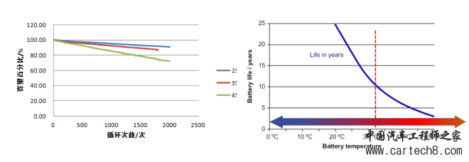

从测试数据中不难看出,锂离子电池如果超出自身正常工作温度,便有可能出现化学层面的失控,这不仅会导致电池的循环寿命和日历寿命的衰减,甚至可能引起更严重的安全事故。

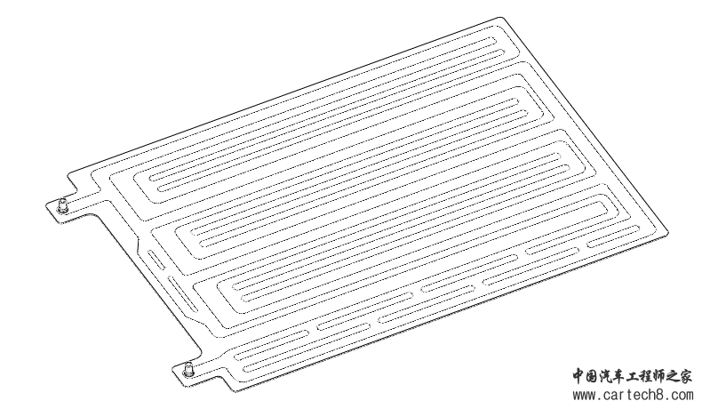

储能均温液冷板
Uniform temperature liquid cold plate
储能电池均温液冷板是一种用于储能电池的散热技术,可以有效地控制电池的温度,提高电池的使用寿命和安全性。液冷板可以通过液体循环来吸收电池产生的热量,从而降低电池的温度。

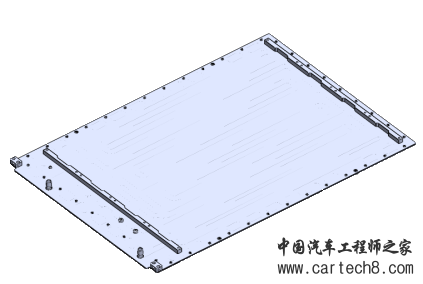

储能电池冷板技术选择
冲压钎焊薄板
场景:集装箱储能
电池工况:0.5C;1C
冷却形式:底部液冷
冲压钎焊下底板
场景:集装箱储能
电池工况:0.5C;1C
冷却形式:底部液冷
铝挤型材下箱体
场景:集装箱储能
电池工况:0.5C
冷却形式:底部液冷
可以看到目前主流的液冷板技术方向为钎焊和型材,那么这两种不同的技术,在实际应用中是否存在差别,两者在实际使用中的该做怎样的选择呢?
VS

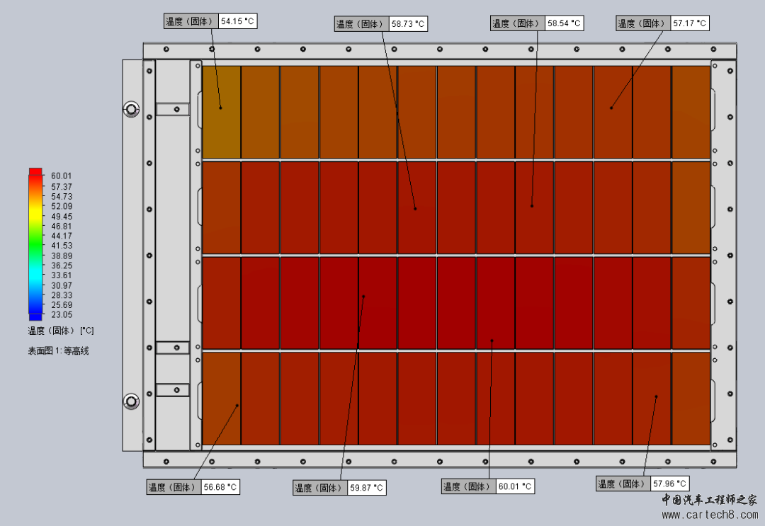

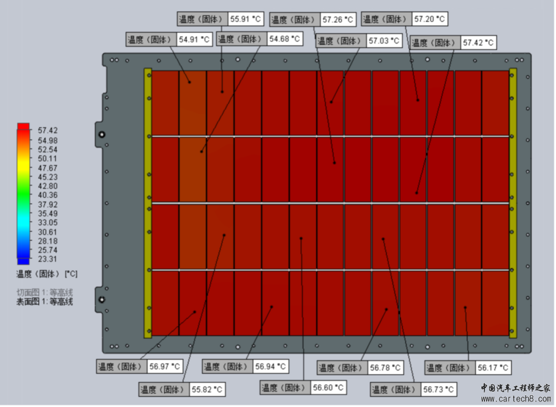

在电池热功率1716W@1C,水流量:10L/min,进水温度18℃,冷却液:50%乙二醇水溶液的测试条件下。钎焊冷板与型材冷板的温度差如下:
类型
最高温度
电池温差
钎焊冷板57.42℃2.74℃
型材冷板60.01℃5.86℃

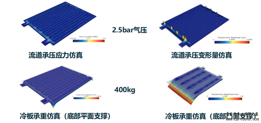

电池冷板力学仿真
高倍率充放电液冷方案
仿真条件:电池热功率2176W@1C,水流量:15L/min,进水温度18℃,冷却液:50%乙二醇水溶液。

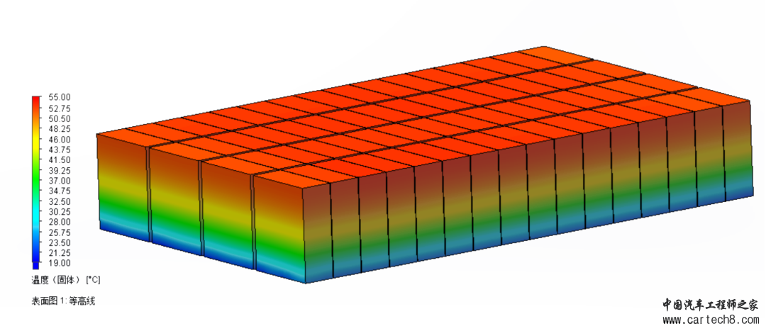

底冷方案
Bottom
底冷方案解决了电池包中不同电池之间的温度差异,但由于电池自身导热系数低的问题,导致电池的顶部与底部的温差过高,达到35℃。

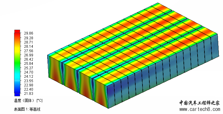

侧冷方案
Sice
侧冷方案不仅可以解决了电池包中不同电池之间的温度差异,还可以解决电池顶部与底部的温差过高的问题。
