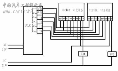

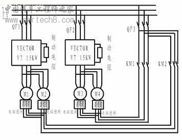

为了达到既能提高生产效率,同时又能降低改造成本、维修成本和工作量,我们采用了深圳威科达V715KW变频器与三菱FX系列PLC配合进行了改造,利用变频器的多段速和UPDOWN功能来调节速度,提高生产效率。原理图如下:
点击此处查看全部新闻图片
点击此处查看全部新闻图片
PLC的Y0为慢速位,Y1为UP频率上升端子,Y2为DOWN频率下降端子,Y3为正转信号,Y4为反转信号。
其控制过程为:
当物料吊起时,Y3正转动作,KM1,KM2闭合,电磁抱闸脱开,龙门吊开始正向移动,其移动速度可以由Y1,Y2端子来调节。当将要到达目标位置时,减速行程开关动作,Y0慢速位闭合,龙门吊切换至慢速运行;到位后,Y0,Y3断开,KM1,KM2断开,电磁抱闸抱死,龙门吊停车卸下物料。
同样,当龙门吊放下物料返回时,Y4反转端子闭合,KM1,KM2闭合,电磁抱闸松开,当到达减速位时,多段速减速端子Y0闭合,龙门吊减速行驶,到达停车位后,Y4,Y0断开,KM1,KM2断开,电磁抱闸抱死,龙门吊停车吊起物料。
